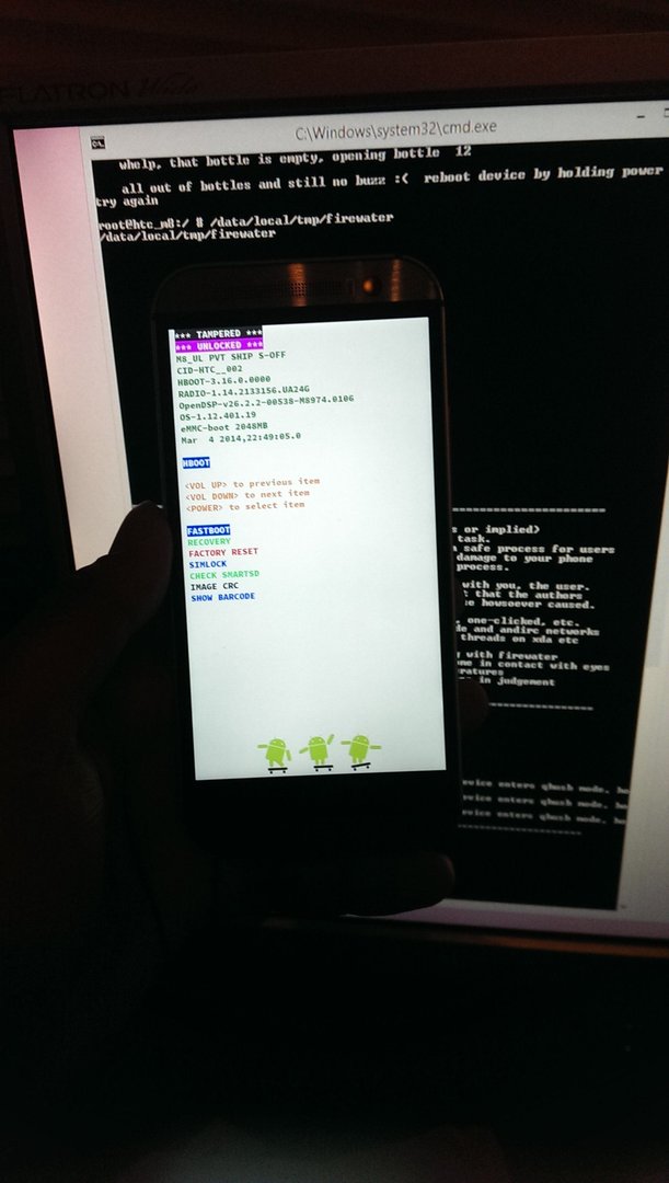

So wer sagt es geht nicht mit WWE bzw Deutschen Geräten der labert quatsch :) Habs mit meinem o2 DE Geschafft :)
Skydragon GPE 1.2 auf Rechner Seite Windows 8.1 Update 1 64bit
HTCDev unlocked wie es mit Weaksauce ausschaut weiss ich nicht

Ja Du hast per HTC Dev unlocked, oder? :biggrin:
Und das Deutsch, verstehe ich nicht! :thumbsup:
