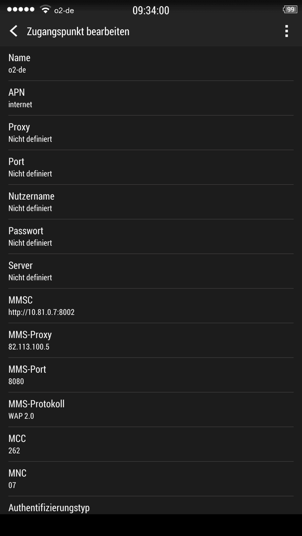

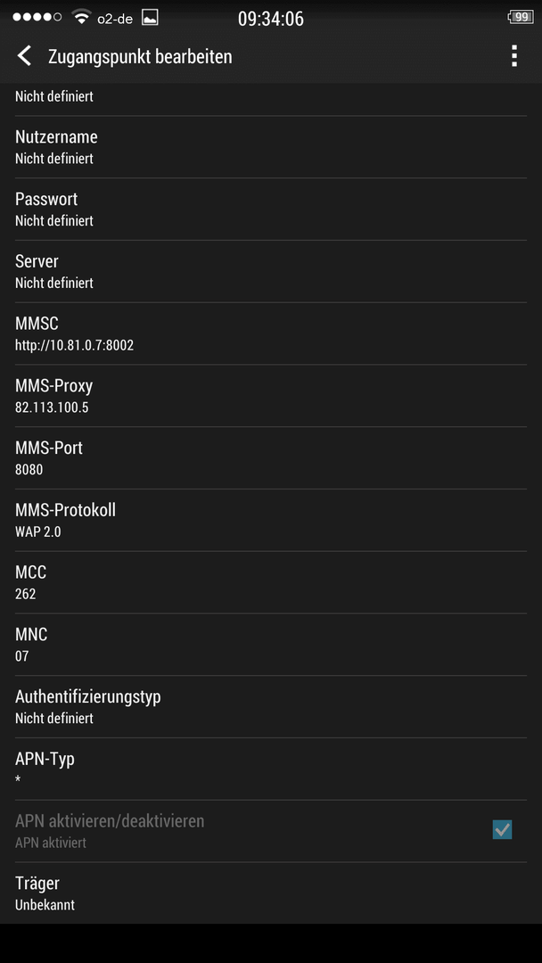

Auf Nachfrage von @DefectedSmartphone via PM poste ich mal meine APN Settings.
Reaktionen: DefectedSmartphone

Das ist der Standard APN.
Ist bei mir identisch.
