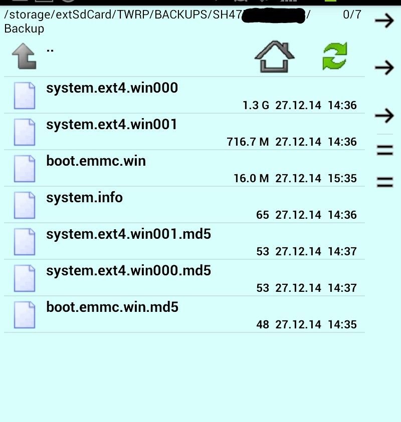

Versuch jetzt mal die Backups vom old.splatterhand einzuspielen und berichte uns dann mal das ergebnis
[DOUBLEPOST=1445070994,1445070659][/DOUBLEPOST]Und falls du keine Recovery hast nimm die hier
[RECOVERY][m8] TWRP 2.8.7.0 touch recovery [… | HTC One (M8) | XDA Forums
einfach über fastboot flashen
Backups habe ich noch nicht ausprobiert.

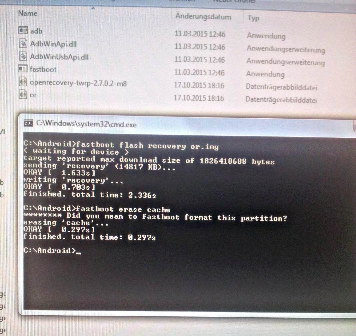

Recovery habe ich versucht zu flashen ohne Erfolg.
Recovery ins or umbenannt

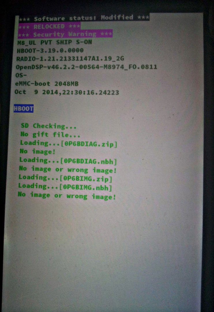

Die Recovery ist doch erfolgreich geflasht :) oder sehe ich das gerade falsch
Dein TWRP recovery ist völlig veraltet, unbedingtdie neueste Version besorgen.
Dein bootloader ist (Re)Locked, flashen kannst du nur unlocked.
Ja sieht vielleicht aus wie geflasht, aber wenn ich ins Recovery rein gehen möchte dann geht es nicht. Ich lande wieder im bootloader.
[DOUBLEPOST=1445160164,1445159892][/DOUBLEPOST]
Ja ich probiere es so und so rum. Relocked und unlocked. Werde mir die neueste Recovery besorgen.
Also ich habe jetzt alles mögliche probiert, die neuesten recoverys, auch von cyanogenmod.
Irgendwie reagiert das Handy auf nichts, es ändert sich einfach überhaupt nichts.
Ich habe gerade auch den Kernel geflasht, ich merke keine Veränderung.
