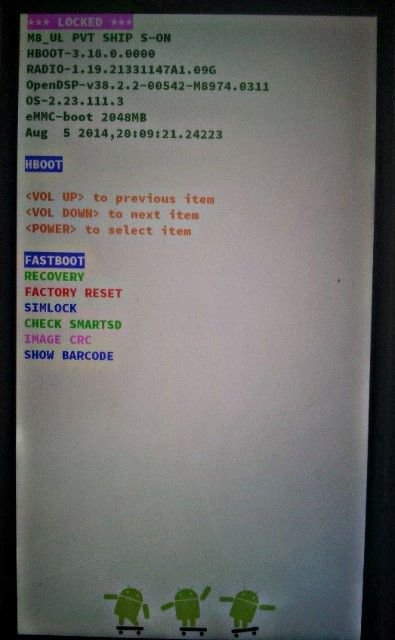

Hallo, ich weiß nicht mehr weiter.
So sah das am Anfang aus.
htc1-jpg.437568
Das Problem war, dass das handy jede 3 Minuten neu gestartet hat. Also auch mitten beim Telefonieren, oder auch wenn man nichts gemacht hat.
Ich habe versucht den Fehler zu beheben.
Alles mit All-in-One Toolkit gemacht
1.Bootloader unlocket
2.TWRP 2.7.0.2 geflasht
3.Über sideload cm-12.1-20150901-SNAPSHOT-YOG4PAO23A-m8.zip geflasht
Das Handy lief ca eine Stunde lang ohne sich selbst neu zu starten.
4.Gapps installiert, konnte aber nicht abschließen, hat sehr lange gedauert, ich musste installation abbrechen.
5. Play Store war trotzdem drauf, und ich habe ein Spiel installiert. Nach 10 Minuten Spiel spielen, ist das Handy eingefroren und ist ausgegangen.
Nachdem ich das Ding wieder eingeschaltet habe, sah es so aus
Kein Betriebssystem, kein recovery.
Bootload läuft
Im Grunde genommen verhält sich das Handy jetzt, so wie in diesem Video
Ich habe mehrere RUU von HTC Seite ausprobiert keine hat gepasst.
Ich weiß nicht mehr was ich machen soll, bitte um hilfe.

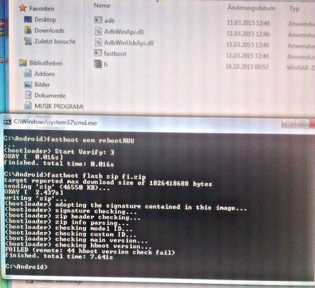

Win7, Firewall deaktiviert, Antivirus deaktiviert.
Bootloader auf relocked gestelt.

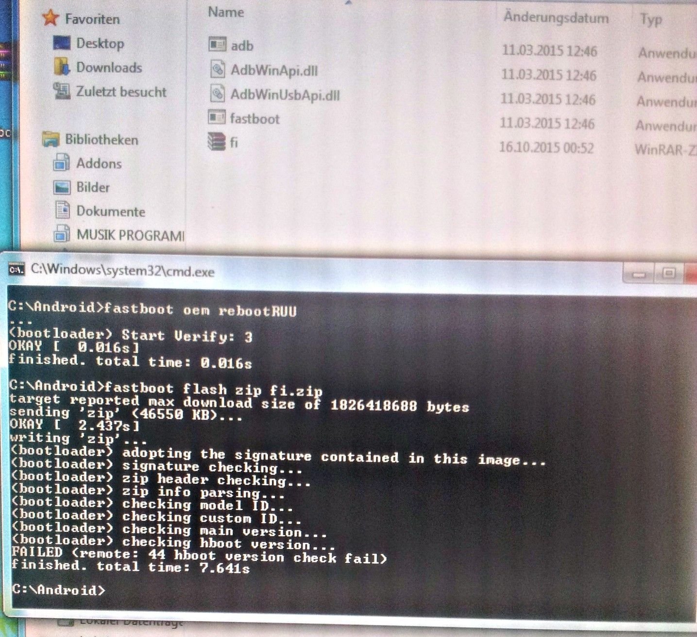

M8_UL_Firmware_2.23.111.3.zip ins if umbenannt und geflasht.
Der schwarze Bildschirm mit dem silbernen HTC Logo blieb am ende einfach stehen, es kam kein Fortschritt Anzeige Balken wie in der Anleitung versprochen.
Nachdem ich den Kabel raus gezogen habe, stand RUU in orange.

Beim flashen einer Ruu
0P6BIMG_M8_UL_K444_SENSE60_MR_HTC_Europe_3.28.401.9_R_Radio_1.22.21331147A1.29G_20.67.4196.01_release_402839_signed.zip
ist am ende die selber geschichte, htc logo bleibt einfach stehen.
Ist vielleicht das handy kaputt gegangen?
Oder ist das eine falsche Ruu?
Solte da nicht wenigstens etwas auf dem handy angezeigt werden?
Und welche genau?
Ich muss noch sagen das ich keinen zugriff auf den speicher habe
PC erkennt zwar USB aber den speicher nicht

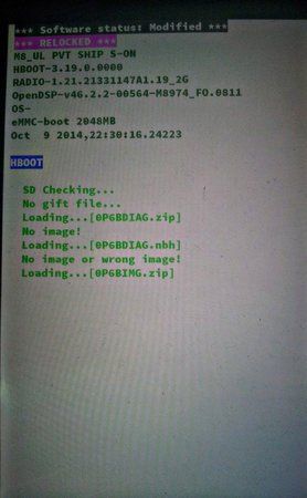

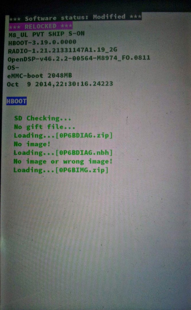

Ich habe jetzt beide vorgeschlagene Datei in 0P6BIMG.zip umbenannt und ausprobiert.
Bei beidem kam ein Text für eine Sekunde lang in grüner Farbe.
Von der zweiten Datei habe ich auf die Schnelle ein Bild geschossen.

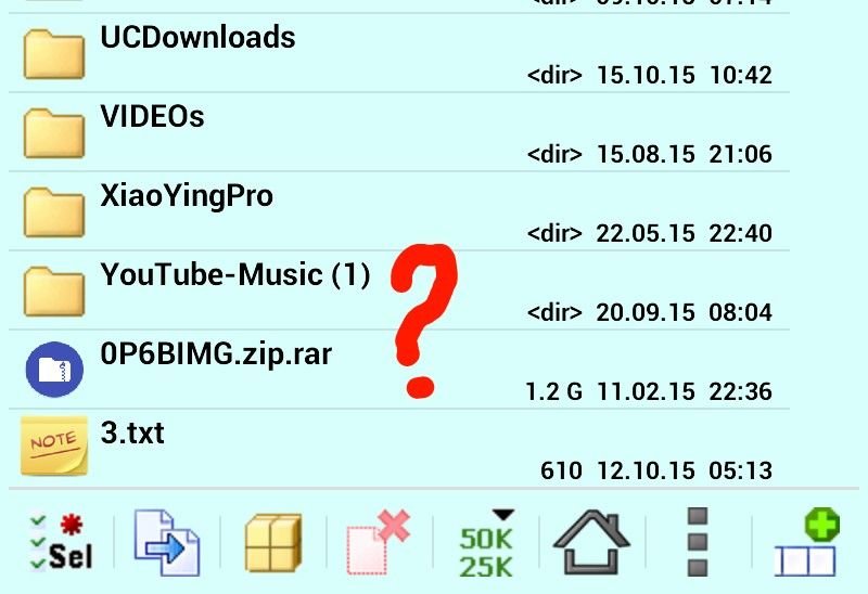

Und ganz zum Schluss nach den beiden Fehlversuchen habe ich noch mal in den Dateibrowser geschaut in meinem anderen handy :) :) :)
Mit dieser Datei habe ich versucht zu flashen.
Das kann doch nicht gehen oder? :) :) ich mache morgen weiter.
Nicht .zip.rar :) Nur
.zip :D

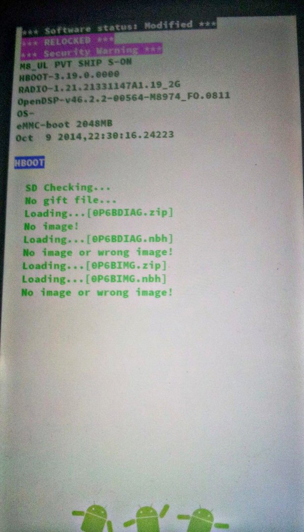

und die zip muss auf der Sd-Karte sein
M8_UL_Firmware_2.23.111.3.zip umbenannt ins 0P6BIMG.zip
Auf Externe SD kopiert ins htc reingemacht
Ergebnis:
Hboot version is Older!
Update Fail!
Press power to reboot

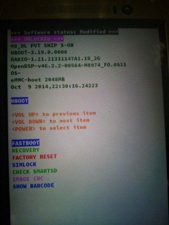

tm_nandroid_2.23.111.3.rar ( warum ist es rar?) umbenannt ins 0P6BIMG.zip geflasht.
Naja wenigstens passiert etwas , es gibt irgendwelche abläufe :)
Und alles ist beim Alten geblieben.
