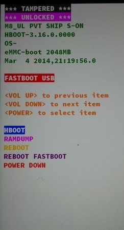

Vorab muss ich gestehen, dass ich noch ein „greenhorn“ bin was das ganze Thema hier angeht! Habe mich durch div. Foren gelesen und auch schon viel dazu gelernt…. Aber bis dato sind viele Dinge immer noch „bömische Wälder“ für mich und ich habe Respekt vor dem Ganzen!!! Nicht, dass ich aus meinem HTC One M8 ein lebloses Gerät mache!
Da ich hier mich hier am meisten belesen habe, habe ich mich auch hier dazu entschlossen, meine Fragen mal an die Gemeinschaft zu stellen. Ich wollte unbedingt das HTC One M8 mit 32 GB haben! Habe es zufällig bei Amzone (Privat) gefunden. Leider war es gebraucht und der Vorbesitzer hatte schon daran rumgemacht (Bootloder entsperrt und ein Custom-ROM Revolution 4.4.2 HD mit superuser-Root aufgespielt). Ob bereits eine Custom-Recovery installiert war, kann ich nicht mehr sagen, da ich dann TWRP mittels all-in-one-toolkit geflasht habe (vielleicht auch zu voreilig!?). Habe dann von dem ganzen System ein TWRP-Backup erstellt. Danach habe ich die Custom-ROM Revolution 4.4.3 HD zusammen mit dem SuperSu-Root installiert und noch ein zweites TWRP-Backup gemacht. Das Booten dauert nun deutlich länger als mit der älteren Version!!!

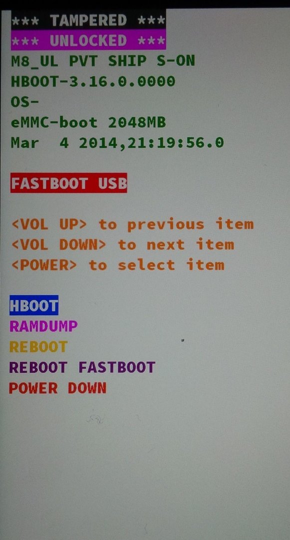

Kurze Information zu meinem HTC:
HARDWARE:
- HTC One M8 32 GB-Version aus USA (leider gebraucht gekauft)
- CID: T-MOB010 wird gar nicht erst im Bootloader angezeigt
- 64 GB microSD
BOOTLOADER/SOFTWARE:
- Bootloader „UNLOCKED“ (so gekauft)
- ROM: Android 4.4.2 Revolution HD mit superuser-root (bereits so gekauft)
- S-ON (lässt sich via firewater NICHT auf S-OFF stellen)
- TAMPERED (lässt sich daher noch nicht entfernen)
- RADIO- wird gar nicht erst im Bootloader angezeigt
- OpenDSP- wird gar nicht erst im Bootloader angezeigt
- OS- …… wird im Bootloader angezeigt aber nicht welche Version
Nun mal zu meinen „wenigen“ Fragen:
- Ist es normal, dass das Booten nach dem aufspielen der Revolution 4.4.3 HD Version so deutlich länger dauert?
- Im ausgeschalteten Zustand leuchtet auf dem Display beim Laden des Gerätes vor dem Anzeigen des Ladezustandes nun plötzlich der rote Warntext und zweimal kurz TWRP auf!? Ist das normal?
- Normale OAT-Updates bekomme ich im jetzigen Zustand nicht mehr, liegt das an den fehlenden Infos im Bootmenü?
- Wie bekomme ich im Bootloader die CID, RADIO, OpenDSP und die OS wieder angezeigt? Ich vermute mal, dass ich das System erst wieder komplett auf STOCK setzen muss und dann mit dem Aufspielen der Custom-ROM enden muss, richtig?
- Was passiert, wenn ich im Bootloader bzw. im TWRP ein komplettes Reset ausführe?
- Kann ich es einmal komplett nackig machen und es neu und in richtiger Reihenfolge aufbauen? Wie genau fange ich an und womit höre ich auf? Macht es Sinn am Ende den Bootloader wieder zu schließen und auf S-ON zu wechseln?
Würde gerne mein HTC so sauber und so richtig wie irgendwie möglich aufbauen! Aber leider fehlt mir bis dato noch das richtig Know-How dazu.
Vielen Dank im Voraus und ich hoffe, ich stoße nicht zu viele Gläser auf einmal mit diesem Beitrag um…^^ :rolleyes2:
Best Greetz
Mike :thumbup:

Irgendwie hat der Vorgänger wohl ziemlich an dem Gerät herumgepfuscht oder die Daten stimmen so nicht.
Sicher, das die CID T-MOB101 ist? Das ist doch eigentlich die CID für deutsche T-Mobile Geräte. Höchst unwahrscheinlich für ein US Gerät.
Die originale Softwarenummer wird wohl auch nicht mehr ausfindig zu machen sein?
Ist das Gerät S-off oder S-on?
@old.splatterhand: SORRY, dachte, ich beschreibe es mal detailiert... ^^ :unsure:
Wenn ich es mit CMD im USB-FASTBOOT auslese, dann steht es zumindest genau so da!
Keine originale Software mehr am Start! Das Gerät ist S-ON. Bekomme es mit dem firewater nicht auf S-OFF! funzt nicht!

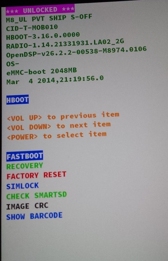

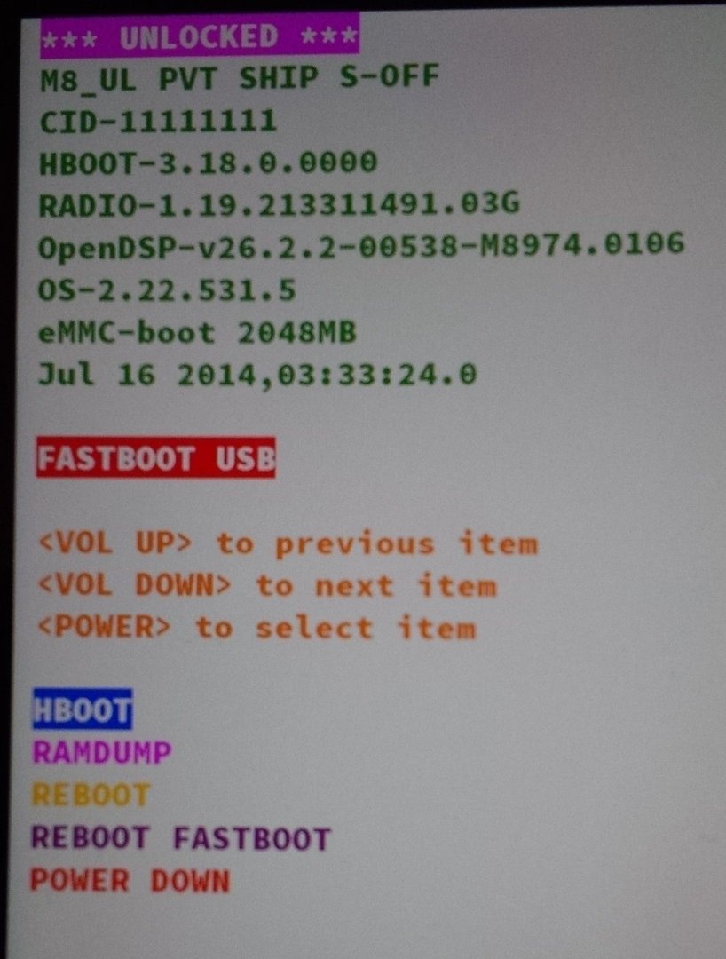

Ich habe mal etas Geld in die Hand genommen und via SunShine mein M8 auf S-OFF gestellt. Nach dem Neustart war sofort im Bootloader alles zu sehen außer die OS-....schnell noch die CID geändert das TWRP (Test-Version) neu geflasht und schon war das neue OS sichtbar. Anbei habe ich mal ein paar Bilder angefügt.
Vorerst KEINE Fragen mehr!
Habe nun Dank der Unterstützung hier und den ganzen guten und verständlichen Anleitungen hier im Forum mein M8 so wie ich es mir vorgestellt habe! UNLOCKED, S-OFF (Dank SunShine), SuperCID,TAMPERED entfernt, neuste FIRMEWARE, aktuelle Custom-Recovery von TWRP, roter Warntext beim booten ist entfernt und ein neues Custom-ROM ViperOne 2.2.0 ist installiert inkl. Deutsch Mod. :biggrin:
Großes Dankeschön an die ANDROID-EXPERTEN hier :thumbsup:
