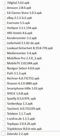

Guten Morgen zusammen,
wer sein, bei T-Mobile gekauftes, HTC One (M8) gern ohne Branding nutzen möchte der kann das ganz einfach für sich einrichten.
Wichtig ist dabei das man das Gerät zunächst ohne SIM Karte startet und auch die Aktivierung der Datennutzung ausschaltet. Nach dem ihr euer HTC One eingerichtet habt schaltet ihr es aus und setzt dann die SIM ein. Am besten klappt das wenn man sich das One mit der Kameralinse zu sich hält und dann den Kartenschlot aufdrückt um die Nano-SD einzulegen.
So... das One wird neu gestartet und ihr beendet nun die Wlan-Verbindung. Nun bekommt ihr den Hinweis das die Providereinrichtung mit den entsprechenden Apps erfolgen soll. Diese Einrichtung könnt ihr verneinen. Ob die dann später nochmal erscheint weiss ich im Moment nicht. Danach aktiviert ihr "Mobile Daten" in den Einstellungen und ihr könnt ohne weiteres ins Internet.
Jetzt noch einmal das HTC aus- und anschalten. FERTIG ;)
Nachtrag: beim Neustart des One kommt dann ein Hinweis (Dreieck mit Ausrufezeichen) "SIM-Karte eingesetzt, Tippen Sie hier, um das Setup abzuschließen" .... Wenn ihr das anklickt passiert noch nichts ausser das dann wieder der Hinweis kommt "Einstellungen und Apps vom Netzbetreiber installieren? ICH DRÜCKE HIER AUF SPÄTER :)
Auf diese Apps müsstet ihr verzichten ;) ;)

Ach Du scheisse, was 'ne Menge an Bloatware...

ONeill schrieb:
Das ist doch dann aber nicht wirklich Telekom-spezifisch, oder? (T-Mobile gibt es IMHO in Deutschland nicht mehr).
Grüße
Florian
Beim Branding werden nicht nur Betreiber Aps draufgehauen, sondern auch Apps, die aus Partnerprogrammen kommen. Daher auch die Amazon App oder Shazam etc. Bei Vodafoe ist das genauso.
