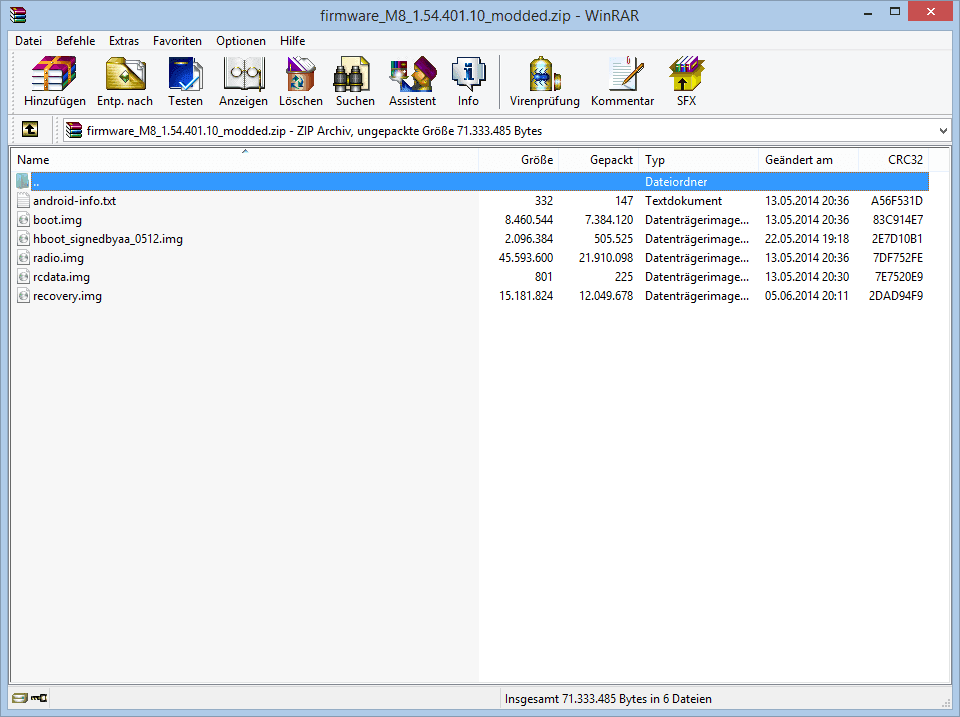

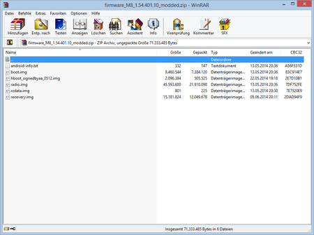

Ja, dass hab ich mitbekommen. Ich meine was war in der Firmware.zip? Ausschließlich die Radio?
Bootloader muss nicht relocked sein, konnte davor die OTAS empfangen.
Lg. B4ckup
öffne mal die ZIP am PC, dann kannst du sehen was drin ist ;)
Jedenfalls war auch das Stock Recovery enthalten.
MfG
starbase64
