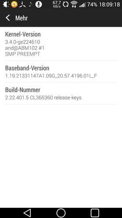

habe es ebenfalls mit dieser ZIP geflasht, jedoch läuft alles ohne Probleme.
MfG
starbase64
Jetzt läuft wieder alles
Weil bei os nix mehr stand habe ich nochmal die FW drüber gebügelt
und jetzt läuft alles inkl der neusten radio von dir aus deiner sammelung
Reaktionen: starbase64
Sehr gut, dass sollte auch andren helfen die damit Probleme haben.
