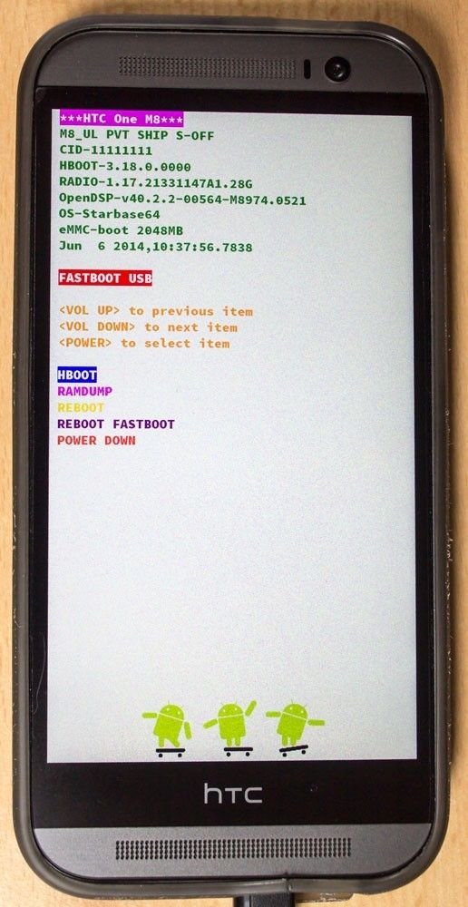

Hier eine aktuelle, inoffizielle TWRP recovery Test Version, bei der der Bug das im Bootloader keine OS Version angezeigt wird, behoben sein soll.
Test_TWRP-2.7.1.0-m8_OS_Version_Fix.img
Laut User Berichten, läuft sie stabil, aber da es keine offizielle ist, flashen und benutzen auf eigene Gefahr!
Damit eure OS Version wieder richtig angezeigt wird, muss vorher ein Firmware-Paket geflasht werden.
Danke an migascalp @xda dafür!
Reaktionen: RaZerBenQ
funktioniert. Und bei OS könnt ihr übrigens hinschreiben was ihr wollt, spielt keine Rolle.
MfG
starbase64
Das bedeutet was? Ich habe ja gestern das aktuelle Firmwareupdate von starbase64 installiert, brauche ich also dann nur noch das TWRP updaten?
Wie kann ich denn bei OS was individuelles eintragen?
Danke!
