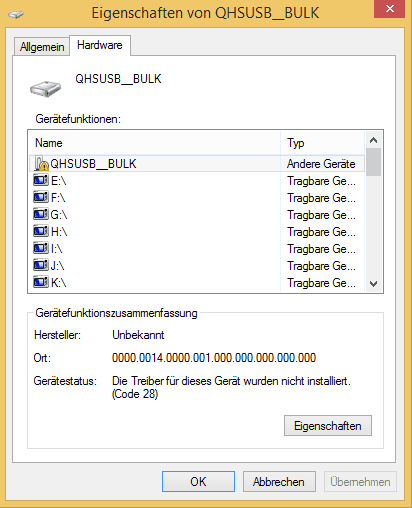

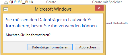

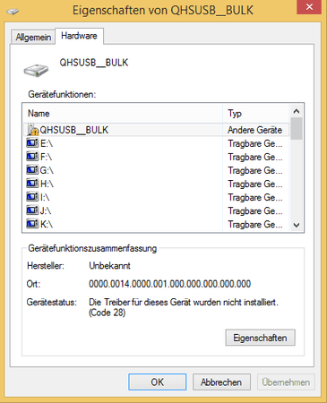

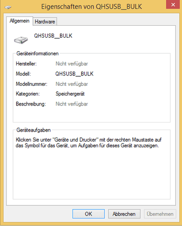

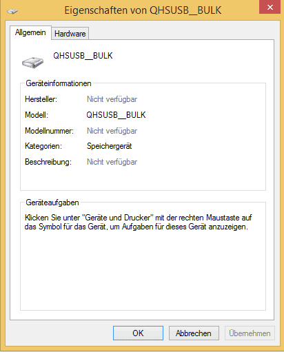

so, habs jetzt zuhause angehängt.
Hab einige Screenshots angehängt.
Hab die ganze Heimfahrt mehrere Minuten alle Tastenkombinationen probiert.
Kein Erfolg.
PC erkennt nur ca. 20 Lokale Datenträger wenn ich das Handy anstecke.
