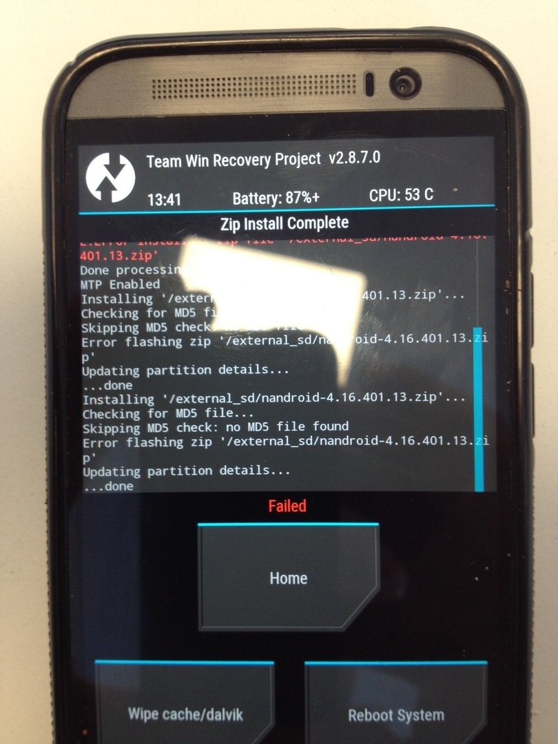

auch dann bringt er mir noch eine Fehlermeldung
Hm, was ich da aber sehe, hängt der Fehler nicht mit dem MD5 Check zusammen. Den hat er einfach übersprungen, weil ja keine MD5-File dabei war.
Was steht denn ganz oben in dem Fenster in rot, das wo man nur die Hälfte sieht?

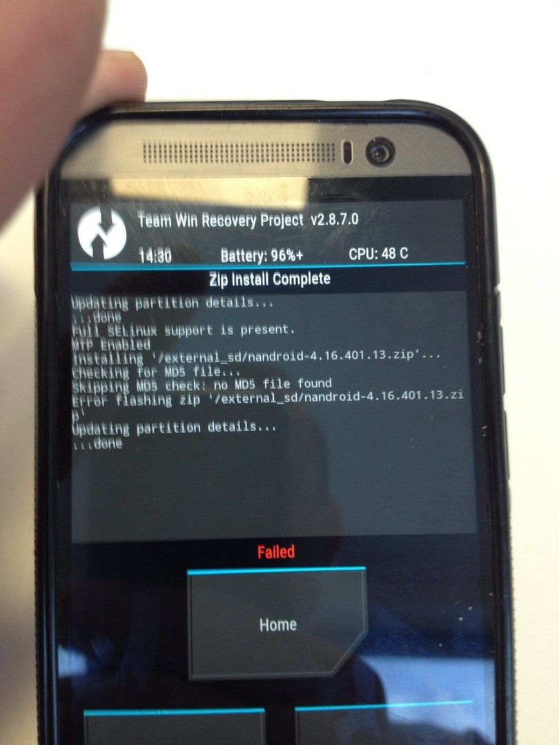

das war noch von einem anderen Versuch. Hier ein Bild wenn ich die zip versuche zu installieren
Ach Gott, jetzt weiß ich was du falsch machst.
Ein Nandroid kannst du nur über die Wiederherstellungsfunktion in TWRP einspielen, nicht aber einfach flashen.
Du musst das Backup dort hin verschieben, wo TWRP auch die Nandroids speichert, welche du erstellst und dann im Hauptmenü auf Restore gehen und das Backup dann dort auswählen.
