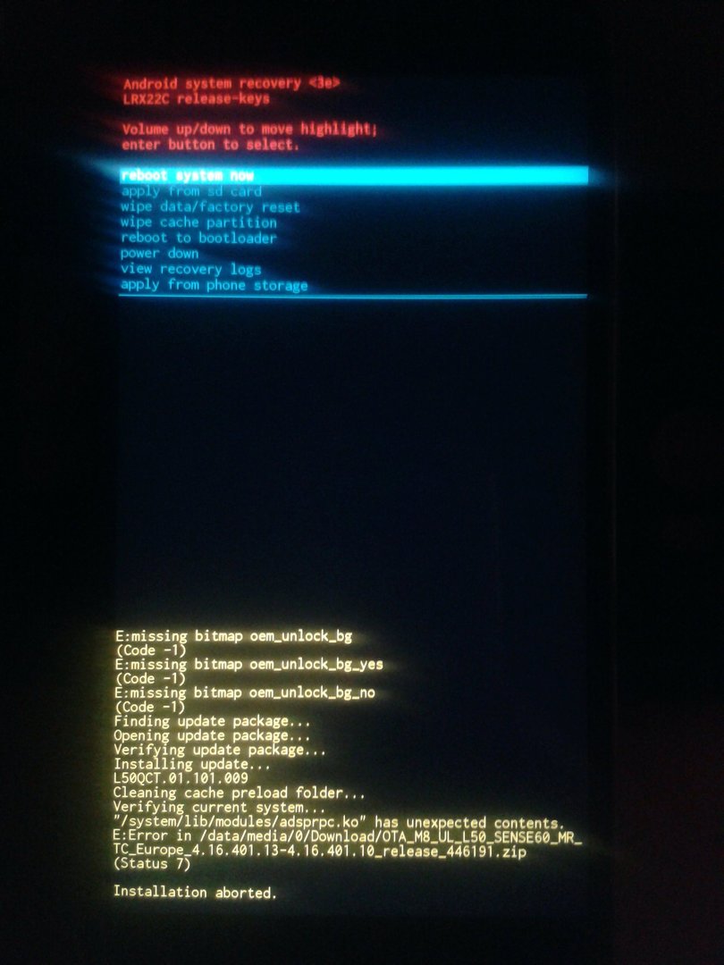

Hi erstmal. ich hatte mein geliebtes handy gerootet gehabt und wo ich jetzt die meldung bekommen habe, das android 6 verfügbar ist, mein handy versucht zu unrooten und habe dabei mein ganzes system gewipt. ich weiß darüber gibt es 1000 foren aber ich komme einfach nicht weiter. ich habe schon eine neue firmware draufgespielt und habe versucht ne neue rom zu flashen, aber bin mal wieder gescheitert. wenn ihr mir helfen könntet werd ihr die größten. danke in vorraus. oohimmeloo aka jim
ps. OS-4.16.401.10
Bearbeitet von: Janity - Grund: Thematisch passend verschoben. /Janity

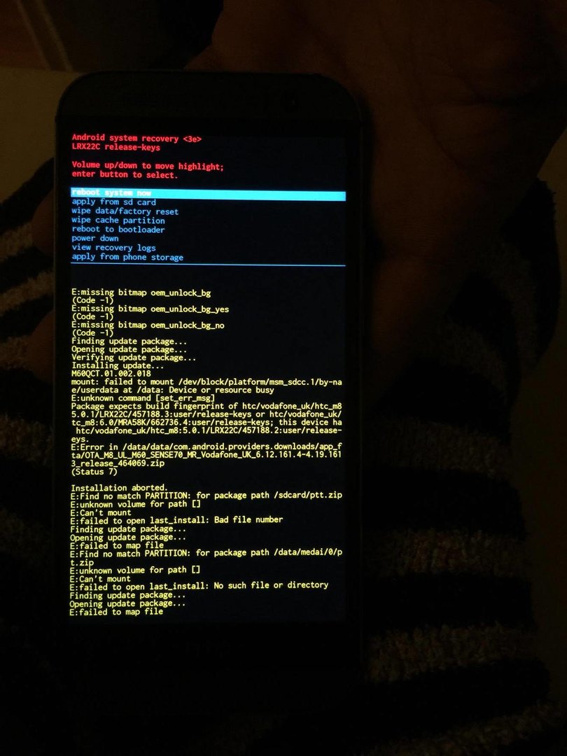

So ich hab jetzt ein Stock backup aufgespielt und danach auch das Stock recovery aber das Update bricht trotzdem ab..
Hast du entrootet?
Hey danke für die schnelle Antwort. Inwiefern entrootet ? Als ich das Backup aufgespielt habe hatte ich die Option SuperUser mit zu "installieren" was ich nicht getan habe.
Wemn Du in der Recvery gefragt wirst ob Du Su mit installieren willst ist das kein Stock Recvery.
Ruppi2010 schrieb:
wie bereits geschrieben wurde, reicht unroot ab lollipop nicht mehr aus, da dateien im System verändert bleiben und jedes update prüft, ob das system unberührt ist. anderer kernel war bisher nie ein problem für ota update, da andere partition betroffen ist (diese boot partition wird nicht überprüft beim update)
spiel am besten ein nandroid stock backup ein, stock recovery drauf und lass die updates durchlaufen.
Das habe ich nun getan mit diesem Ergebnis (im Anhang). Was habe ich falsch gemacht bzw. was muss ich noch machen?

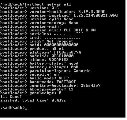

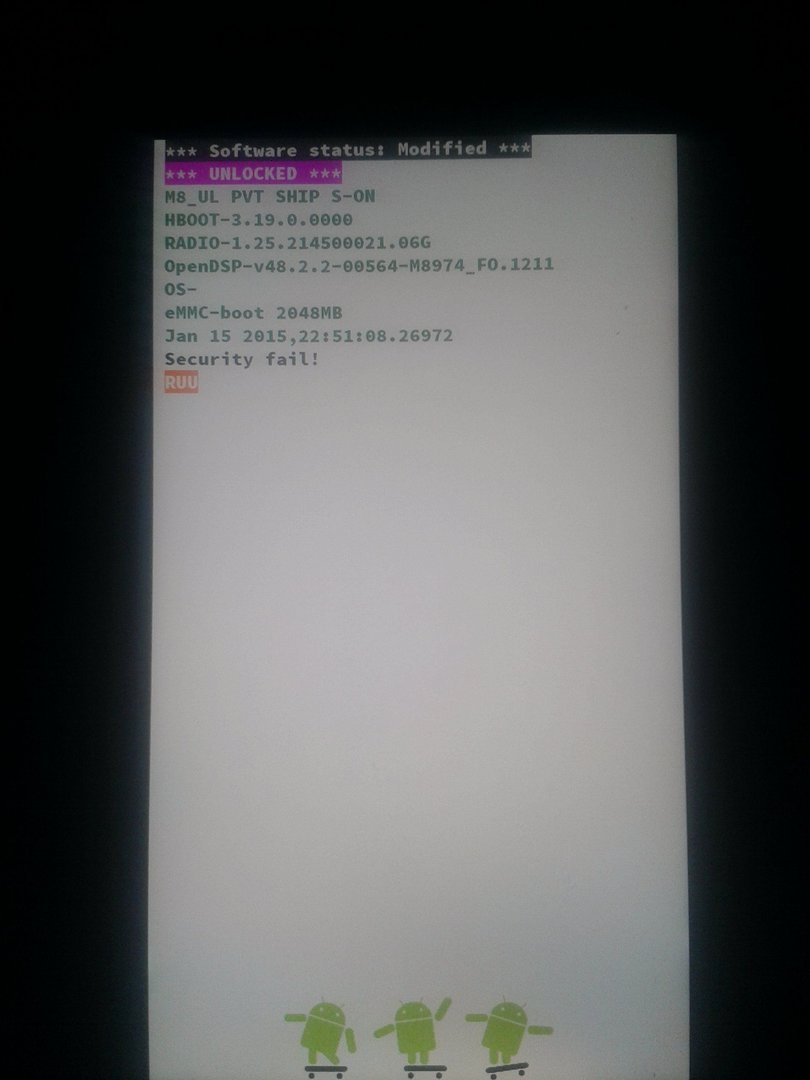

Edit: Nun wollte ich eine RUU aufspielen über den Thread von old.splatterhand mit dem Ergebnis, dass ich hier stecken geblieben bin und nichts geht mehr..
Hmm.. wie kann dass dann sein wenn ich ein stock Backup installiere ? Muss ich evtl noch nen anderen Kernel flashen?
Nein der Kernel isy beim Rom dabei. Du musst über fastboot das Stock Recvery flashen.
@H3rby
Hast du denn auch die richtige RUU ausgewählt? Sieht mir nämlich nicht danach aus, insbesondere weil die Angabe des OS fehlt. In dem Fall ist eigentlich immer falsche Firmware installiert worden.

[doublepost=1453371066,1453369991][/doublepost]@H3rby:
bei deinem ersten Bild scheint das ota update an einem verändertem System gescheitert zu sein. Suche dir das passende TWRP stock backup raus (link gibst weiter oben) und flash das stock recovery. dann sollte es klappen.
beim flashen deiner RUU musst du vorher den bootloader sperren, da du s-on bist ! daher würde ich die erste variante bevorzugen.

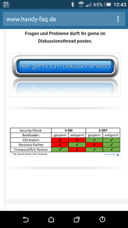

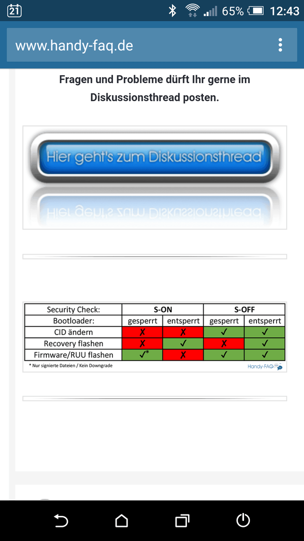

Bootloader sperren ist nicht nötig, nur entrooten.
@revilO 69: hast du das selber getestet? Es geht hier um eine RUU, nicht um das ota Update! Bei einer RUU musst du nach meiner Kenntnis soff sein, um mit offenen Bootloader zu flashen.
ups...
da habe ich wohl zu schnell bzw. oberflächlich gelesen da du zuerst von Stock recovery und OTA update geschrieben hattest.
Dafür reicht entrooten und offener Bootloader.
