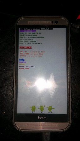

Bist du auch im Bootloader also
Im fastboot modus das da
FASTBOOT USB STEHT?
Das sieht so aus.
