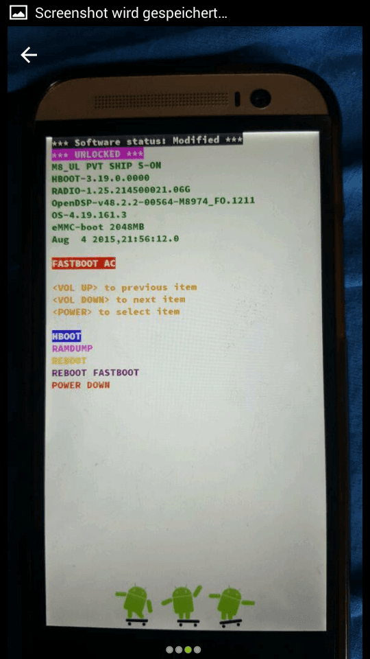

Hi ich hab ein HTC One M8 bekommen. Wenn man es einschaltet ist da nur das Logo mit roter Schrift: "This build is for development purposes only Do not distribute outside of Htc without HTC's written permission. Failure to comply may lead to legal action. Man kann es nicht hochfahren zum Sperrbildschirm aber es geht der Bootloader Modus leider kann ich es trz nicht starten trotz Reset und Reboot :/ Es ist S-ON, Unlocked und Software Status: Modificied. Was kann ich tun ? (+Bilder)

Dazu muss/darf das gerät garnicht gestartet sein, aber evtl. hast Du das eh schon drauf, da das gerät ja "Unlocked" ist. Geh mal in das Bootloader-Menü (Bild aus dem ersten Beitrag) und wähle dort "HBOOT" aus. Danach sollte ein anderes Menü erscheinen, in dem einen Menüpunkt mit "Recovery" gibt. Den wählst Du mal aus und wenn dan etwas mit "TeamWin..." lädt, hast Du das TWRP-Recovery schon drauf. In diesem Fall solltest Du hier mal kurz die Version hinschreiben (steht i.d.R. oben rechts im Recovery). Bekommt Du nur ein Dreieck mit einem Ausrufezeichen angezeigt, hast das originale HTC-Recovery drauf.
Da kommt nur : starte Recovery in pinker Schrift dann gehts Handy aus dann an und alles ist wie immer kein teamwin keineDreiecke :/
