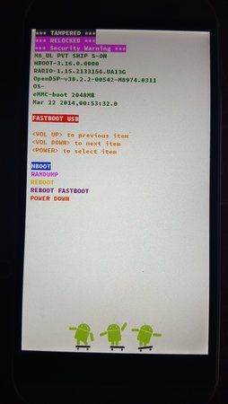

Gute Tag,
ich habe heute ein M8 bekommen, welches ich mir mal angucken soll. Da ich selbst schon ein M8 besessen habe, dacht ich mir, dass es kein Problem darstellen sollte.
Leier komme ich null weiter, da ich nicht mal ins Recovery komme -.-
Hat jemand eventuell einen Lösungsansatz?

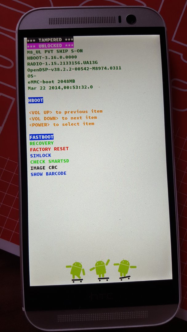

Was passiert denn, wenn du Recovery anwählst?
Tampered+Relocked...da wurde also schon mal dran rumgefummelt...
Mach doch wieder den Unlock und dann weiter mit einer der feinen Anleitungen hier bzgl Originalzustand wieder herstellen.
Edit: bei "OS-" steht nix! Dann hat das wohl jemand komplett platt gemacht und dann den Bootloader geschlossen. Schön blöd....
es muss nicht heißen das da nix mehr drauf ist nur weil bei os- nix mehr steht das hatte ich auch mal bei meinem m8 es war aber ein os drauf und es lief auch
Ja, habe ich auch schon mal gehört.
Aber wenn nix mehr geht, liegt es mMn schon nahe, dass das "OS-" irgendwie den Tatsachen entspricht...
Ich würde es mal mit Unlock und neuem Recovery anfangen. Vielleicht taucht dann das OS ja wieder auf... ;)

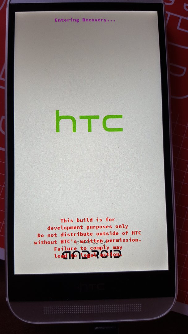

Nun bleibt das M8 allerdings beim booten des Recoverys hängen -.-
Komisch flash mal die Recovery noch mal und dann tuh den sim karten slot und den micro sd card slot raus und versuch dann mal in die Recovery zu gehen

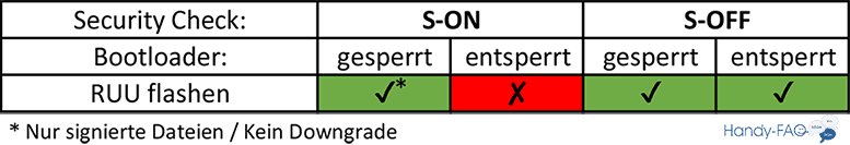

Villeicht solltest du einfach ne RUU drauf Flashen?

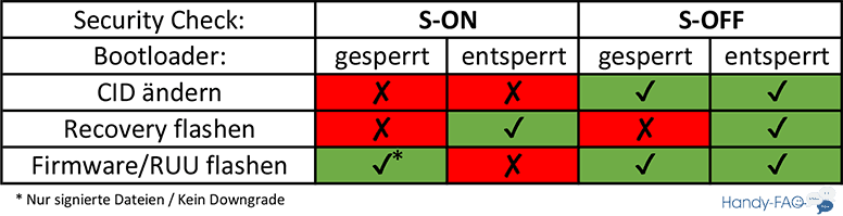

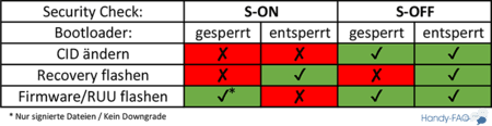

Habe ich noch nie gemacht, bin mir ist grad aber aufgefallen, dass das bei aktuellem Zustand nicht gehen sollte.
bin ja derzeit auf S-ON und UNLOCKED

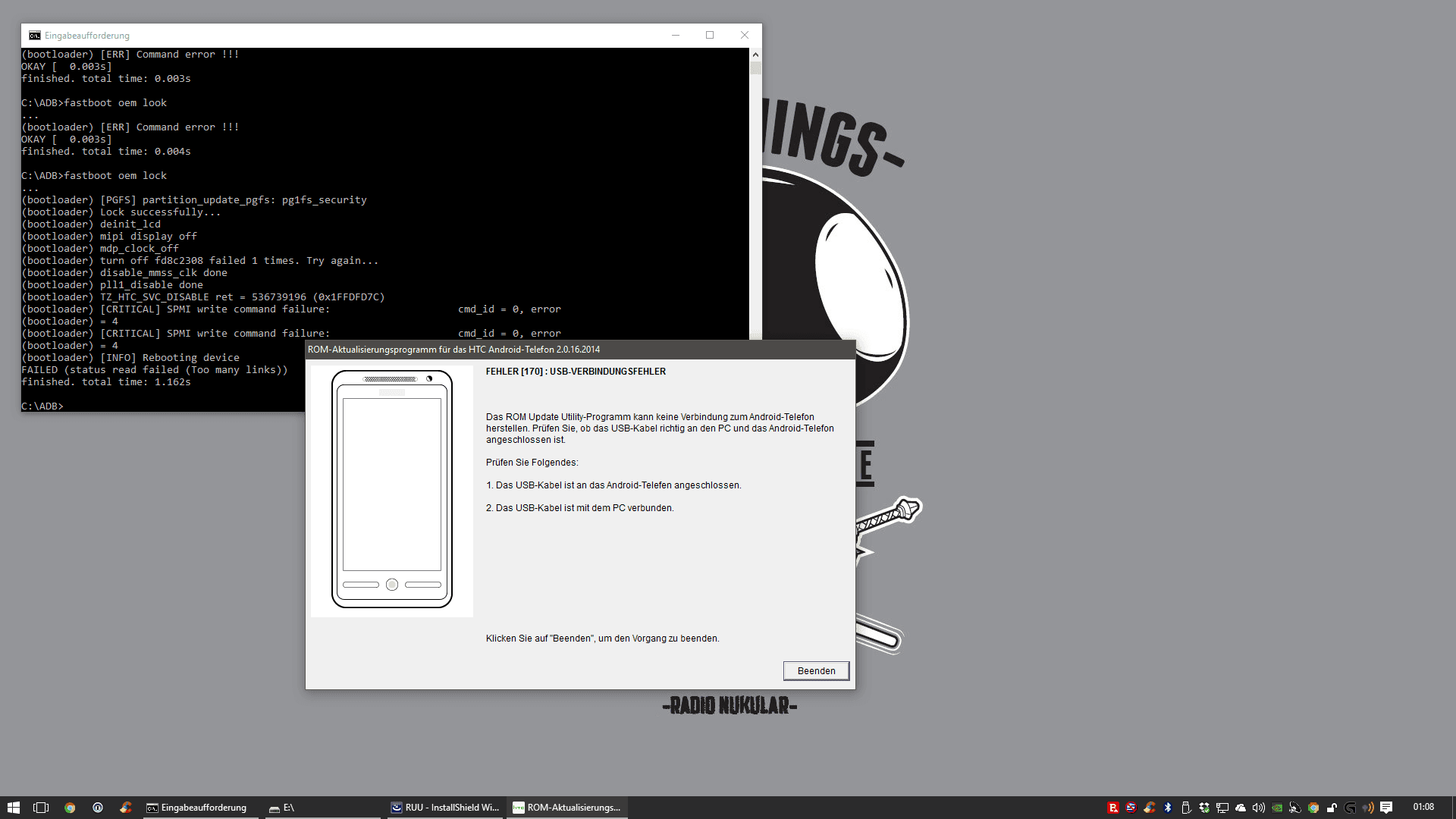

Mit welchem Befehl bekomme ich den Bootloader wieder geschlossen?
Sorry das ich Offline war mit
fasboot oem lock
lag ich also doch richtig mit meiner Vermutung.
C:\ADB>fastboot oem look
(bootloader) [ERR] Command error !!!
OKAY [ 0.003s]
finished. total time: 0.004s
Bringt leider nur nichts ^^
lock, nicht look! :D
epic fail -.-

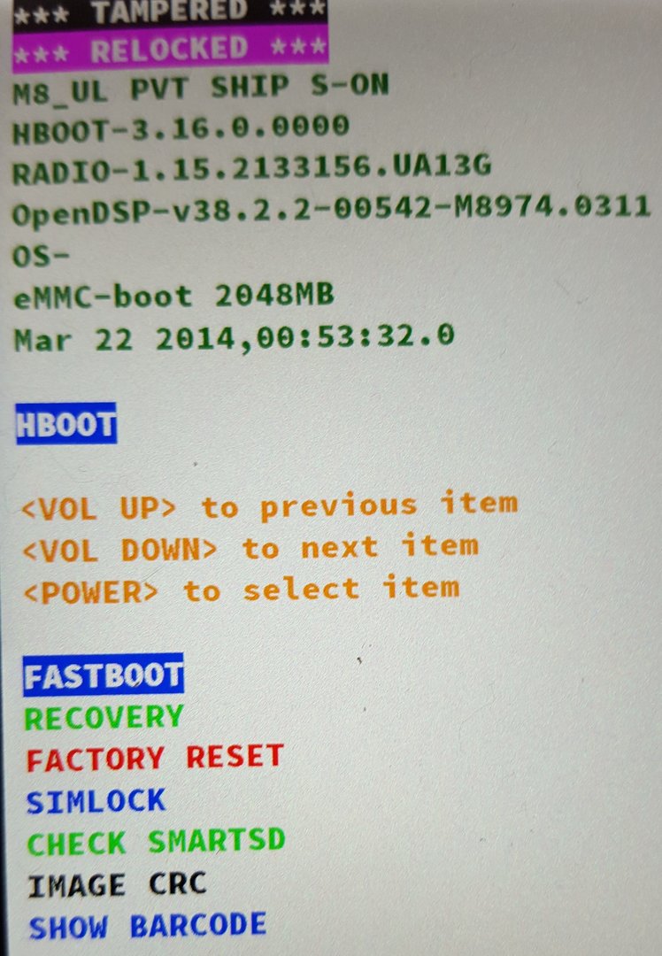

Naja nun bin ich irgendwie wieder auf "RELOCKED", er hat mir aber beim flashen ein zwei Fehler ausgespuckt.
RUU hat leider auch nicht geklappt. irgendwie ist hier der Wurm drin -.-
C:\ADB>fastboot oem lock
(bootloader) [PGFS] partition_update_pgfs: pg1fs_security
(bootloader) Lock successfully...
(bootloader) deinit_lcd
(bootloader) mipi display off
(bootloader) mdp_clock_off
(bootloader) turn off fd8c2308 failed 1 times. Try again...
(bootloader) disable_mmss_clk done
(bootloader) pll1_disable done
(bootloader) TZ_HTC_SVC_DISABLE ret = 536739196 (0x1FFDFD7C)
(bootloader) [CRITICAL] SPMI write command failure: cmd_id = 0, error
(bootloader) = 4
(bootloader) = 4
(bootloader) [INFO] Rebooting device
FAILED (status read failed (Too many links))
finished. total time: 1.162s
