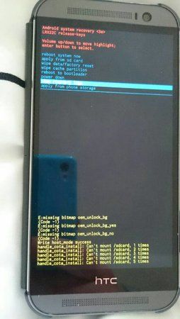

Hey,
im recovery ist mir etwas aufgefallen und zwar die 3 Sätze mit dem missing.. kann mir jemand erklären was genau das heißen soll? Mein Handy war mal gerootet und der Bootloader war mal unlocked, ist aber mittlerweile wieder relocked und S-On.

Im HBoot steht auch irgend sowas wie "Software modificated" oder sowas in der Art. Hat das was damit zutun, dass es mal gerootet war? Hab ja mittlerweile kein root mehr und der Bootloader ist relocked..

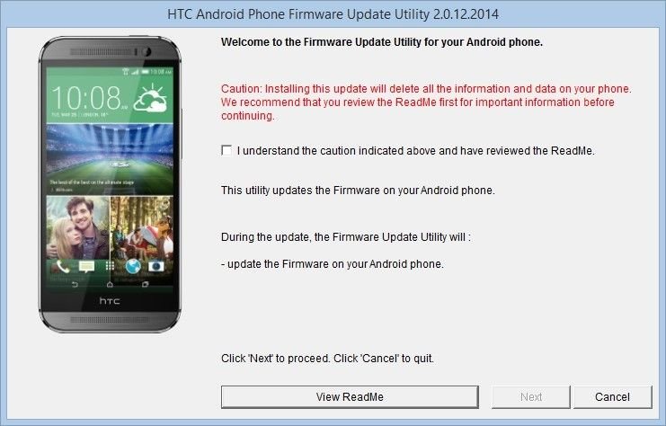

Ok, seit dem Update auf Lollipop hatte ich komischerweise dieses Recovery, werde dann mal die RUU drüber bügeln, dort ist ja das Stock Recovery dabei oder?
ich habe die RUU getestet, dabei wurde alles auf Original gesetzt auch das Recovery.
Reaktionen: Matzek
Hey, kam heute erst dazu. Hat alles perfekt geklappt, allerdings gibt es immer noch diese 3 Sätze.
Also ganz ehrlich, ich kenne den Fehler nicht, nutze CWM auch nicht, aber den/die Fehler mit missing bitmap xxx kannst meiner Meinung nach ignorieren, denn bitmap kennst du bestimmt von Windows, Fotos etc.
Irgendwelche "Bilder" oder "Symbole" fehlen da bezogen auf OEM Unlock Ja/Nein.
Von daher, hast halt irgendwelche Symbole nicht. Wenn es weiter nichts ist....:thumbup:.
So würde ich das interpretieren.
Dort steht, dass das Hintergrundbild des Unlockbildschirmes und die Bilder(Buttons) zur Auswahl von Yes und No vermisst werden, was nichts heißen muss, da dein Gerät noch gelocked ist. Die Kopfschmerzen musst du dir nicht machen.

Ich hab CWM nie geflasht, habe auch Lollipop normal per OTA erhalten. Heute nochmal die RUU und das Recovery, wie ihr meint, CWM ist immer noch drauf.. Sicher, dass das seit Lollipop nicht so aussieht?
Das, was du auf deinem Screenshot im ersten Post siehst, ist das Original Recovery. Ohne dieses hättest du gar keine OTA-Updates installieren können. Mit CWM oder TWRP funktioniert das nicht. Man kommt (zumindest beim M7) dort hinein, wenn man nach dem Booten ins Recovery die Vol.+ Taste gedrückt hält und kurz Power dazu antippt. Habe ich hier noch nicht versucht.
Bei CWM steht oben im Recovery auch, dass es das clockworkmod Recovery ist, bei TWRP ebenso. Dein Gerät ist also noch vollkommen "jungfräulich".
