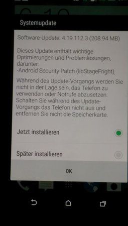

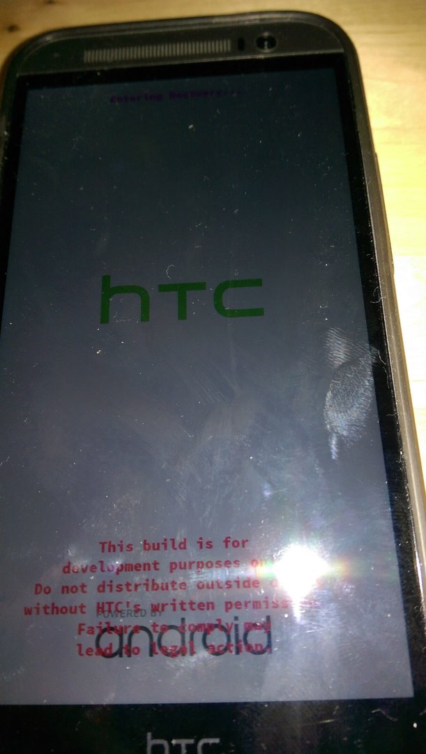

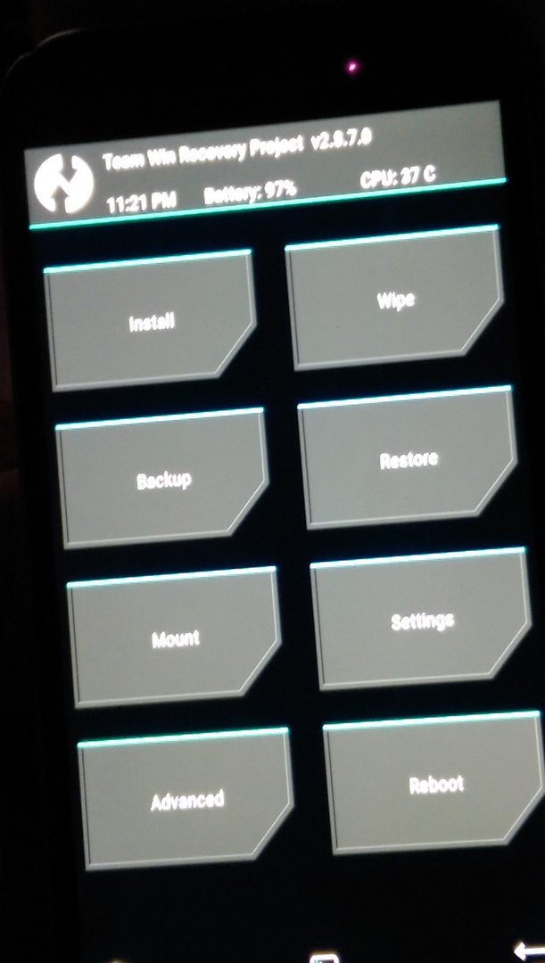

hab alles so durchgeführt wie von dir beschrieben. Telefon konnte wieder reaktiviert werden und startet mit 5.01. Leider wird man lästigerweise sofort mit dem Update konfrontiert (Bild 1). Nach Update siehe Bild 2, danach kommt Logo Winteam und dann Bild drei. Was habe ich falsch gemacht?
Wenn nicht die dauernde Aufforderung zum Updaten käme könnte ich genau so gut mit 5.01 leben.

da ist noch das TWRP-Recovery drauf und nicht das HTC-Recovery. Hast Du den Punkt 7 auch wirklich durchgeführt?
Äh, jetzt steh ich blöd da. Ich weiß es nicht mehr genau. Eher nicht. Das war unmittelbar vor meinem gesundheits bedingten Aussetzer.
Wo setz ich jetzt wieder an?
Genau bei Punkt 7 ;)
Danach klappt wahrscheinlich auch gleich das Update.
Und wenn Du im Fastboot-Modus gefragt wirst, ob das Update installiert werden soll, sagst Du erstmal nein, bis das neue Recovery drauf ist.
