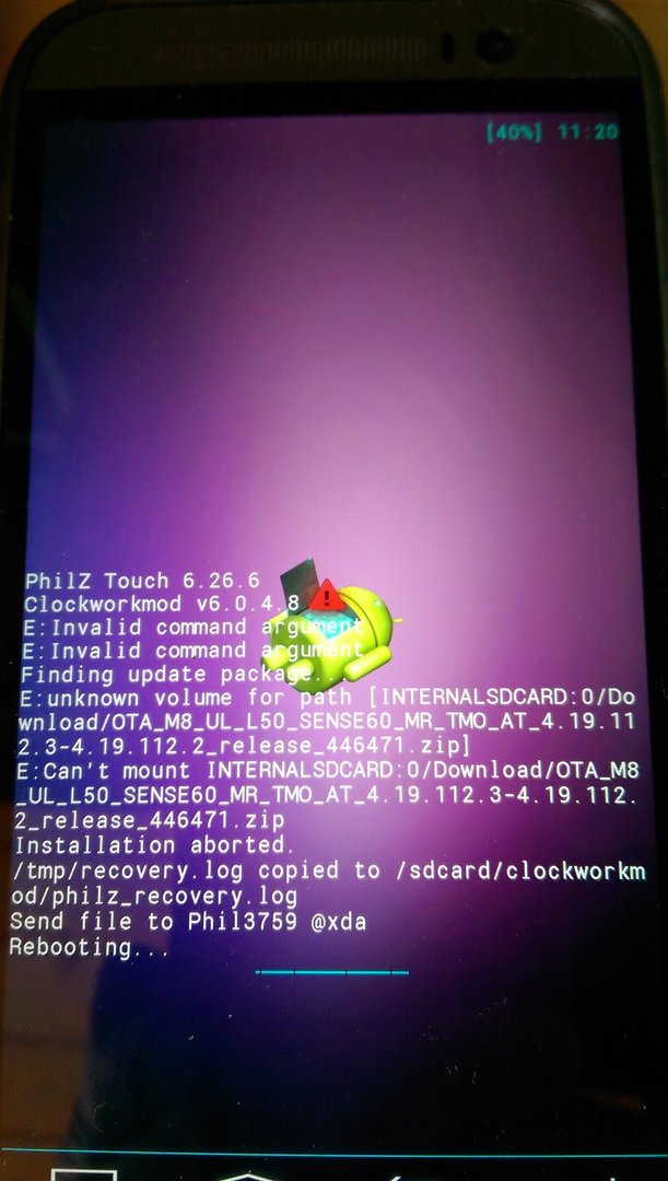

Hab das M8 versucht zu rooten. Leider ist das misslungen bzw. nicht vollständig durchgeführt worden. HTC fordert andauernd dass ich ein Update durchführe welches immer misslingt (Bestand 5.01) Im Anhang zwei Meldungen die beim Starten beim Update erscheinen. Das Telefon funktioniert normal nur die dauernden Updates Aufforderungen nerven. Gibt`s da eine Lösung. Ich hab kein Problem wenn die vorhandene 5.01 Vers. bleibt.

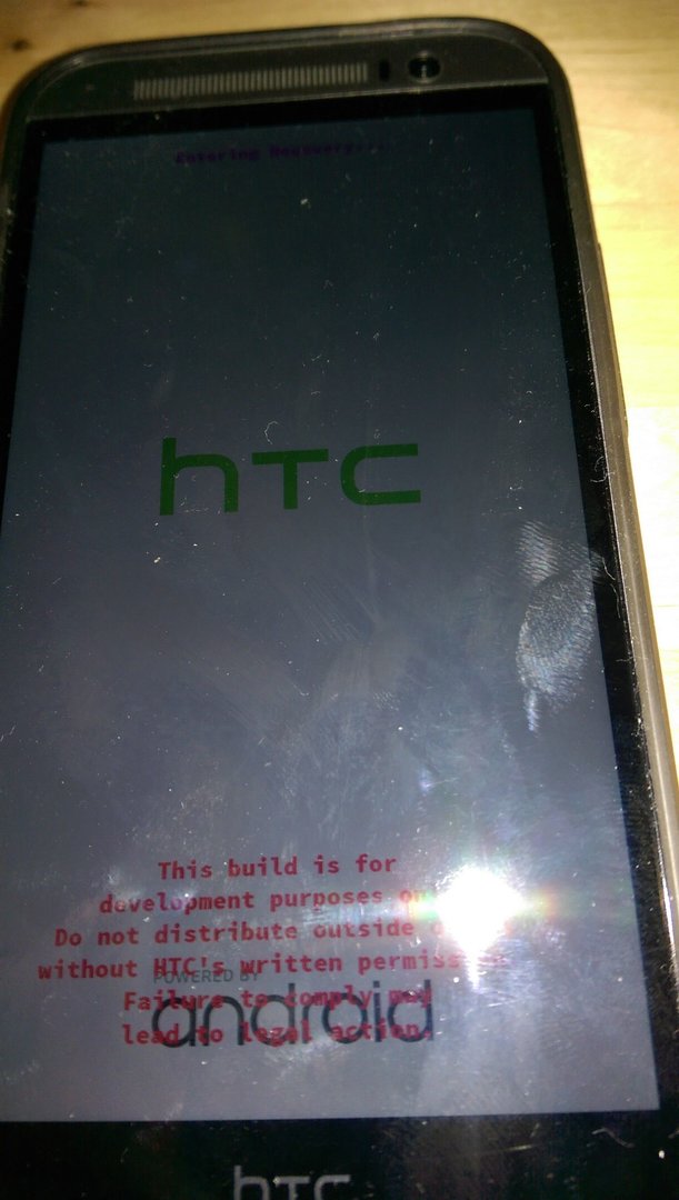

Was Du denn schon alles gemacht? Ein Custom-Recovery (PhilZ) ist ja schonmal drauf. Und das ist auch das Problem, denn für die offiziellen OTA-Updates von HTC muss das originale HTC-Recovery installiert sein. Wurde das Update evtl. schon vor dem Rootversuch runtergeladen? Du hast daher zum einen die Möglichkeit, das originale Recovery aufzuspielen und dann das Update zu installieren (später kannst Du wieder das PhilZ draufmachen) oder einfach die Update-Datei zu löschen (der Dateipfad ist ja im zweiten Bild zu sehen). Danach sollte es eigentlich funktionieren und die "Fehlermeldung" im ersten Bild ist übrigens normal wenn Du den Bootloader entsperrt hast und ein Custom-Recovery aufgespielt hast - sie hat aber keine Auswirkungen auf das System.

Ich sehe gerade in deienm Bild, dass das Recovery die Datei ja auch nicht finden kann. Schau mal nach ob Du im Root-Verzeichnis unter /cache/recovery/ eine Datei namens openrecoveryscript hast.

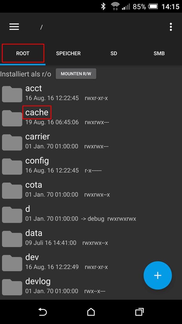

Das muss es geben. Geh mal in den Root-Explorer und dort auf das "Root"-Tab. Da sollte es dann ungefähr so aussehen wie auf dem unten angehängten Screenshot.

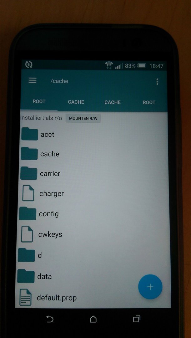

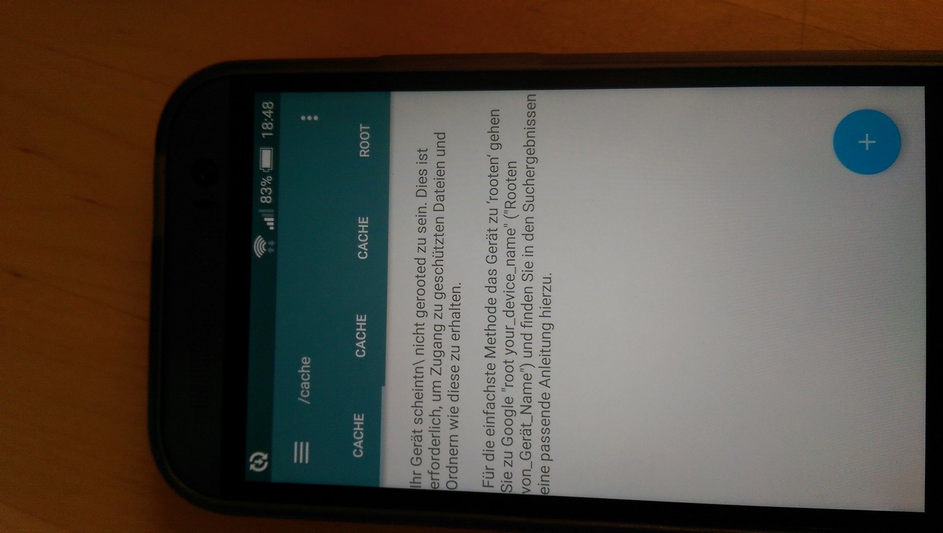

Leider nur so

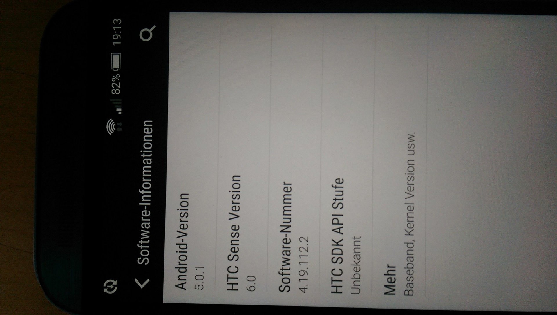

Welche Software-version hast Du denn genau drauf (Einstellungen -> Info -> Software-Informationen -> Software-Nummer)? Und welche Schritte zum Rooten hast Du durchgeführt (am besten auch den Link zur Anleitung, die Du dafür benutzt hast)?
Siehe Anhang. Mein Rootversuch liegt schon fast ein Jahr zurück. Ziemlich sicher diese:

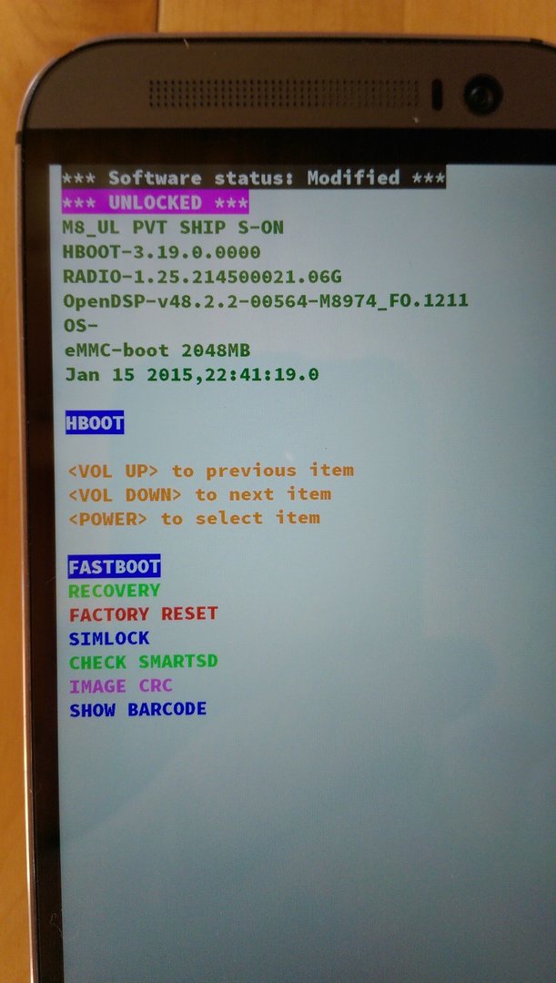

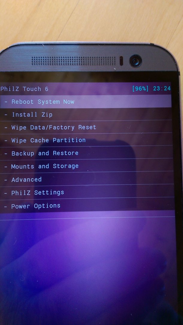

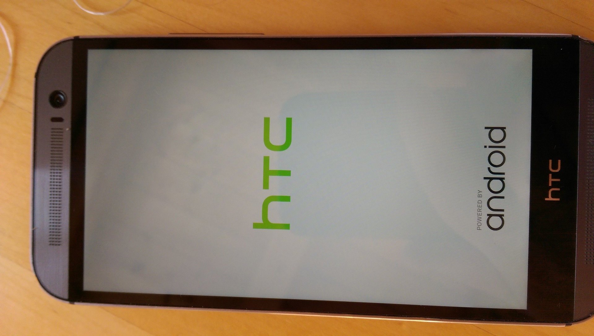

Kommst Du eigentlich noch ins Recovery rein, oder kommt da immer der Flashversuch wie im Bild zu sehen?
Reaktionen: Janity

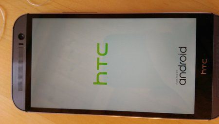

Ein Bekannter mit Breiter Brust wollte es am Wochenende behandeln, Ging voll daneben.Von einem Android ist nichts mehr zu sehen.
Aber folgendes ist noch möglich.
Bei (mit) Bild 1 den Akku entleeren.
Aufladen
Start und leise Taste drücken dann kommt Bild 2
Nach Drücken Recovery kommt Bild 3
Weiter bin ich nicht gegangen
Soweit ich mich erinnern kann hab ich nie ein Recovery erstellt. Nützt mir da mein zweites M8?
Immerhin läuft das Recovery - das ist das Programm, dessen Menü Du im 3. Bild siehst. Damit bekommen wir den Rest auch noch hin ;)
Zuerst musst Du eine Entscheidung treffen: darf es auch ein Custom-ROM sein oder willst Du unbedingt ein Original-ROM haben? Im Custom-ROM-Bereich gibt es z.B. das Android Revolution HD (ARHD), das sehr nah am Original-ROM ist. Aber da gibt es einige ROMs, die merh oder weniger verändert sind. Zudem gibt es auch ROM die auf dem originalen Android basieren, also ohne die Sense-Oberfläche von HTC sind. Du kannst dich ja mal im Custom-ROM-Unterforum umschauen und wenn Du dich entschieden hast, können wir weitermachen: Custom-ROMs für HTC One (M8)
EDIT: mir fällt gerade ein, dass Du ein gebrandetes Gerät von T-Mobile AT hast - da kann es doch etwas komplizierter werden.
