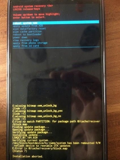

ich war zu voreilig und habe mit das twrp 2.8.5.0 gelfasht ohne ein recovery backup zu machen..
hat vll jemand das original 1.32.206.6 recovery?
ohne das kann ich leider nicht updaten..

leider funktioniert es damit auch nicht.
er bircht die ota instalation ab...
so ein mist! ich brauche das stock backup und ich hbae es nicht mehr. da nach dem lock des BL die userdata gelöscht würde...
muss da vll noch warten...
oder mal im ota selbst gucken , habgelesen das man die checks aus dem updater script nehmen soll dann klappt es.....

Du solltest das OTA vom Gerät löschen, wenn du es auf den PC kopiert hast. Im schlimmsten Fall die im downgeloadeten OTA enthaltene Firmware (auf keinen Fall entpacken - nur in den adb-Ordner ziehen)flashen - da du dazu den Bootloader schließen musst, gehen aber die Daten verloren. Anleitung findest du hier unter Punkt VII.

mit
fastboot flash zip firmware.zip.
einen gespeerten bootloader und dann eine firmware.zip flashen??
das geht.. ?? wäre mir volkommen neu , da es doch eigentlich einen FAIL geben muss...
hat alles geklappt. danke euch !! :)
