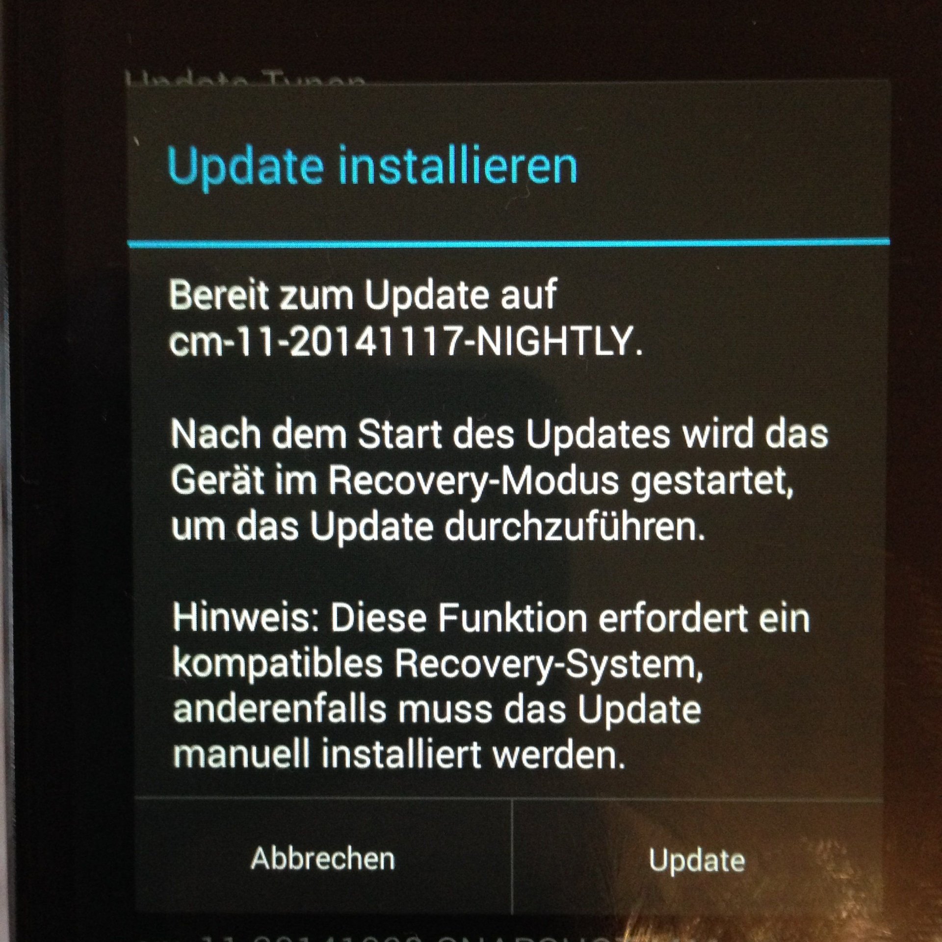

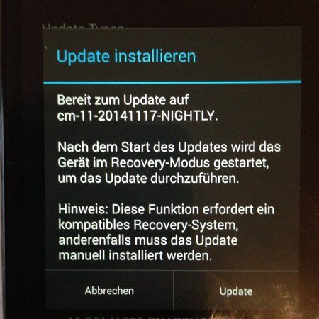

update mal heruntergeladen siehe bild
muss ich dann wieder was beachten im recovery oder kann ich die neue direkt flashen?

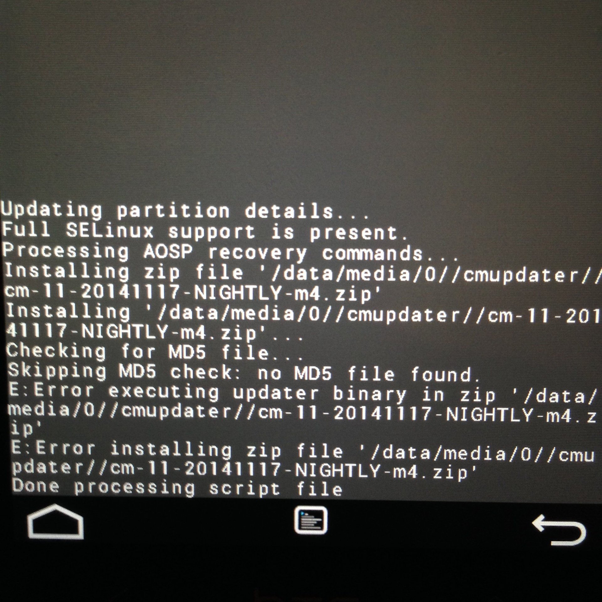

habs auch mal probiert auszuführen, da kommt dann folgende meldung im recovey

Das liegt an dem updater script..nimm die updater script aus der bereits geflashten ROM und ersetzte die mit der neuen..
Am besten du stellst vorher unter Entwickler Optionen den Punkt "cm recovery bei update aktualisieren ein. Dann hast du die passende recovery. Vielleicht klappt es dann.
