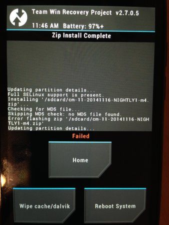

so ich bins nochmal, bin weiter gekommen. Habe mittels adb push die zip datei auf /sdcard/ geschoben. nun kommt das nächste problem. beim installiern über TWRP steht ad zwar ZIP Install Complete aber unter dem Fenster steht FAILED. Ausserdem steht da die Fehlöermedlung -> E: Error executing updater binary in zip '/sdcard/
Error flashing zip '/sdcard/cm-11-20131113-NIGHT
Updating partition details...
kann mir da jemand was drüber sagen?

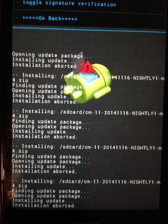

Nochmals ich, bin nochmal ein Stück weiter gekommen.
mittlerweile habe ich es mit CWM 6.0.4.8 probiert. Hierbei kann ich die rom auswählen und beginne zu installieren, dabei kommt es dann zu folgender Situation:
Finding update package...
Opening update package...
Installing update package...
Installation abborted
hat mir hierzu vielleicht jemand einen guten rat? Ich versuchs schon den ganzen Tag, auch mit ner Stock rom komme ich nicht weiter und bleibe im weissen HTC bildschirm hängen bis das Handy wieder automatisch in den fastboot modus geht.

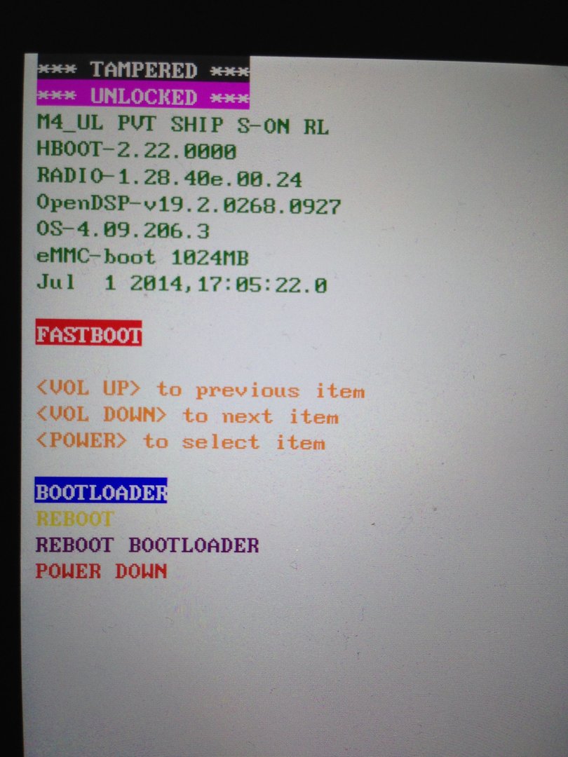

Bist du S-Off? Welchen hboot hast du? Kannst du ein Bild von deinem Bootloader anhängen?
Reaktionen: Jenova88
Guten Morgen b-georg,
danke schonmal für deine antwort, hoffe du kannst mir helfen.
reicht dir dieses Bild oder soll ich noch was dazu hängen?

Abend!
Versuch mal folgendes;
1. Die neuste cm11 nightly m4 herunterladen.
2. Den angehängten Updater-Script im Ordner META-INF/com/google/android/updater-script und die angehängte boot.img in der Rom.zip ERSETZEN.
3. Rom.zip erneut zu einer zip packen. (Normale Komprimierungsstärke)
4. Über adb push/sideload/usb-otg die modifizierte Rom.zip aufs One Mini ziehen.
5. TWRP2.7.0.5 über fastboot flashen! "Fastboot flash recovery twrp2.7.0.5.img"
6. Die angehängte Boot.img, die selbe die auch in der zip ersetzt wurde separat über fastboot flashen "Fastboot flash Boot Boot.img -> -(Grund wegen S-ON)
7. Im recovery(TWRP) Cache + System + Data + Dalvik wipen und bei "Mount" alle x setzen.
Die modifizierte Rom.zip flashen und hoffen das alles geklappt hat!

so Servus,
habs jetzt nochmal jeweils mit twrp2.7.0.5 und mit cwm6.0.4.8 probiert, leider immer noch ohne Erfolg.
Habe dir mal beide Bilder angehängt.

Hast du die ROM modifiziert?
Versuch mal vorher im Bootloader mit factory reset. Danach alles wipen und flashen.
Alternativ könnte man erst eine Stock root ROM flashen und das Handy dann auf S-Off setzten. Danach müsste man mit S-Off 100% cm11 flashen können
ja ich hab die rom genau so modifiziert wie du beschrieben hast (Updater-Script und boot img).

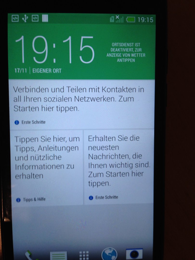

sieht schonmal nicht schlecht aus, grad am flashen der stock rom...
ok sehr geil, hab wieder zugriff aufs handy. :lol::lol::lol:
wie mach ich jetzt weiter um cm11 drauf zu bekommen?
