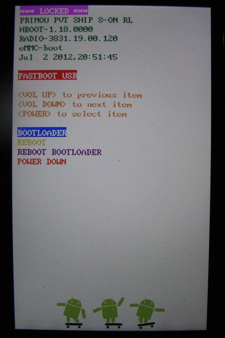

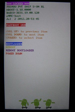

danke für die schnelle antwort :).
Treiber: denke schon. hatte auch die universal treiber bereits installiert, selbes problem. mit dem befehl "adb devices" bekomme ich das handy angezeigt. müsse ja ein indiz sein, dasss die treiber alle da sind, oder!?
Display: siehe foto attached

Hi, kein Problem ;)
Dein Gerät scheint wohl von einem Bug betroffen zu sein, den mehrere HTC Smartphones haben, mein One V auch - mein One X zum Glück nicht.
Der Bug äußert sich dadurch, dass eigentlich alles Paletti ist, das Handy ist angeschlossen, im Bootloader, wird allerdings nicht erkannt. Dann würde da nämlich "FASTBOOT USB" stehen. Wenn du das Gerät abziehst und neu anschließt, wird es wahrscheinlich auf Fastboot USB umspringen. Aber vorsicht! Es kann passieren, dass dein PC abstürzt. Klingt komisch, ist aber leider so. Warum das so ist, weiß ich selbst nicht.
also wenn ich einmal die DOWN taste drücke und dann wieder auf "BOOTLOADER" springe, steht "FASTBOOT USB". passiert aber trotzdem nix.
Ok, also heisst das, ich kann es nicht mit CM flashen!?!
thx
Mit CM flashen kannst du es auf jeden Fall. Wenn der Rechner neugestartet wurde, sowie das Smartphone auch, funktioniert es in 90% aller Fälle. Dann stellt auch das CM flashen kein Problem dar ;)

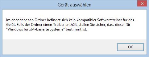

besteht die mögklichkeit, dass es mit win8 nicht geht!? habe mir gerade mal "One_V_All-In-One_Kit_v2.1" (man muss ja mal alles ausprobieren :-D), da kann man u.a auch treiber installieren. jedoch kommt der hinweis, dass diese mit win8 nich kompatibel sind. meine vermutung ist ja schon dahingehend, dass es ein treiber problem ist.
Hi,
Unter Win 8 musst du den Treiber installieren, nachdem du das erzwingen der Treibersignatur deaktiviert hast. Dazu müsstest du mal googeln, morgen antworte ich etwas ausführlicher. Bin gerade am handy ;)
hab ich probiert, ohne erfolg. treiber lässt sich nicht installieren, siehe foto.
Heyho,
unter Windows 8 wird evtl. eine neuere Version der HTC Treiber benötigt, oder das erzwingen der Treibersignatur muss deaktiviert werden ;)
