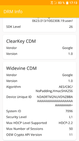

Also nur zur Info: Ich habe hier ein HTC U11 mit Bootloader unlocked, Original Rom, S-On und aktuellem Magisk. Bei mir wird Widevine DRM L1 angezeigt.
Wow, das ist neu @elgreco29 , danke für diese Info! Was hast Du alles per Magisk Hide vor Root versteckt. Auf meinem U11 und auch dem U12+ bekomme ich das nämlich nicht hin. Gut, bei Letzterem mag es an den Neuerungen (Treble, vendor Partition, etc.) liegen. Aber wenn es beim U11 ginge, ein Traum.
Ich habe nichts Besonderes gemacht. DRM Info aus dem Playsore zeigt mir L1 an.

Kurios. Dann werde ich nochmals ein wenig experimentieren müssen.
