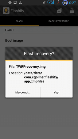

5. Flashify starten, dann Root-Zugriff erlauben, es erscheint das Menü
- nun "Recovery Image wählen:

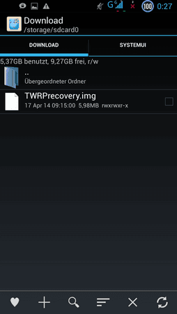

- dann auf "Choose a file" klicken
- danach im Datei-Manager, der sich öffnet, die "TWRPrecovery.img" - Datei wählen
- nun wählt ihr natürlich "Yup!"

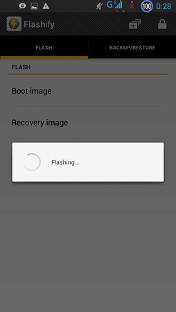

- es wird geflasht, dauert um die 20-30 Sekunden:

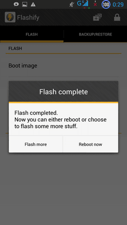

- dann erscheint der "Geschafft"-Bildschirm mit zwei weiteren Möglichkeiten
HURRA! Nun habt Ihr TWRP auf dem G700 :thumbsup:
