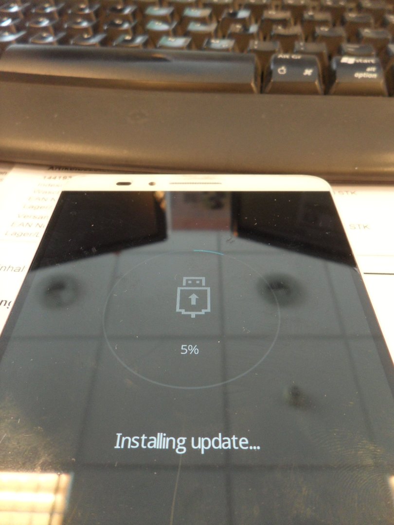

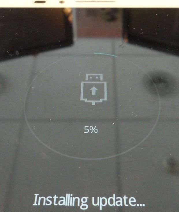

Ist das normal ?? nach ca 10 min
Nein das in der Tat nicht ... zieh das Gerät mal vom pc ab und halte 10 sek den Power Button gedrückt um das Gerät auszuschalten ... und dann versuchst du es noch mal ... ohne dein mate an den pc anzuschließen
Bei mir hat es damals so geklappt

Habe auch schon versucht neu zu Flaschen mit Volume + Volume - und Power aber es bleibt immer bei 5 % stehen
Kann mir noch jemand einen Rat geben

Hallo
Zuerst einmal die wichtigsten Fragen
- welche Update Datei hast du genommen?
Größe?
Herkunft?
Da du von der B331 kommst musst du die Vollversion mit rund 1,2GB nehmen
Wie im B522 Thread zu lesen ist, dieser entpacken und nur für Update.App in den dload Ordner.
Einfach mal den B522 Thread lesen. Haben wir dort recht ausführlich mehrfach erklärt.
Dann sollte das auch gehen.
Vermute mal fast das du dir kleine 450mb Ota Update Datei erwischt hast, oder nicht entpackt hast. Dann hängt das Update.
