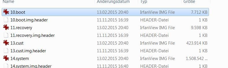

Ich habe die neuste Version genommen und als Profil Mate 7 ausgewählt.
Dann habe ich System, Cust Recovery und Boot entpackt. Diese habe ich geflasht und ich komme nicht einmal ins Recovery. Hingegen mit deinem geht es.
Also muss ja irgentwo was kaputt gehen beim auspacken...
[doublepost=1447257398,1447257093][/doublepost]Version ist 0.9.9.3 die Dateien die raus kamen siehst du auf dem Bild.
Leider immer das selbe nix geht. Recovery auch nicht, ausser ich flashe das aus deinem Post.

Hast natürlich die richtigen genommen!? Also die mit Wert. Wenn sie sich flashen lassen und keine. FEHLER kommt, sollten sie in Ordnung sein. Ist aus der Ferne immer schwer zu beurteilen was schief läuft. Deshalb ja auch die Empfehlung über Custom Rom. Mit deinem Gerät passiert nichts. Mit dem Flashen des Stock Roms ist ja alles wieder weg. Ist aber der einfachste Weg um es schnell wieder zum laufen zu bekommen. Musst du aber entscheiden.
Das Problem ist in dem Post steht was davon das ein Rom als Base gebraucht wird. Da ich jetzt ja das system der B135 geflasht habe müsste das die Base sein. Eventuell aber auch nicht da das flashen zwar ohne Fehler vonstatten geht aber das Handy nicht einmal ins Recovery geht.
Was du noch machen kannst. Flashen die imgs noch mal, dann klicke bei CMD auf den Rand, Bearbeiten und kopieren und stell den Log mal ein, vielleicht kann ich das Problem herausfinden.
[doublepost=1447258264,1447258126][/doublepost]Von 4.4.2 sind alle boot.img und recovery.img gleich. Da spielt die Version keine Rolle. Erst ab 5.0 ändert sich diese und läuft nicht mehr mit 4.x.x.
