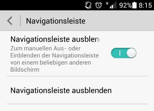

Ich habe die build.prop editiert. Dann hat man ein zusätzliches Menü (Einstellungen > Navigationsleiste) wo man die Funktion ein und ausschalten kann.
Dazu brauch man aber wieder root Zugriff.
Dieses Menü hat man mit der Backup Methode nicht. Dort ist der kleine Pfeil nach unten in der Navigations-Leiste links immer aktiv. Ist ja auch nicht so tragisch ;)

Also wenn ich die Navi-Leiste mittels Root minimieren lasse, habe ich entsprechenden Menüeintrag.
So wie Prodigy geschrieben hat (Siehe Bild).
Wenn ich mittels Backup-Methode die Navi-Leiste minimieren lasse, dann habe ich keinen Menüeintrag.
Richtig ?

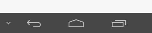

Ja genau. Minimieren lassen ist aber falsch. Es erscheint dadurch der minimieren Pfeil in der Navi Leiste.

Den Pfeil meinte ich auch...:smile:
Ne vielleicht blöde frage aber wie bekomme ich denn nachdem minimieren der leiste diese wieder sichtbar
Mfg
Gesendet von meinem HUAWEI P6-U06 mit der Android-Hilfe.de App
Reaktionen: Queeky
Von unten hochwischen ;)
Reaktionen: HornetRider, xwolf84 und Queeky
Danke vielmals hab die ganze Zeit schon rumprobiert und war schon am verzweilen weil ich nirgends zurück konnte und so
