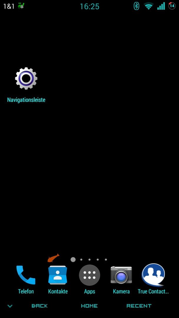

Hmm, ich habe mir mit dem Nova Launcher eine Verknüpfung zu dem Menü auf den screen gelegt. Screen lange drücken, Verknüpfungen, Aktivitäten,Einstellungen, Navigationsleiste.
Verknüpfung mit Nova erstellt

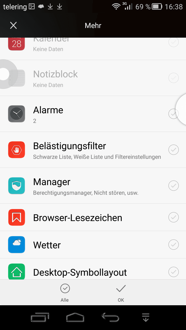

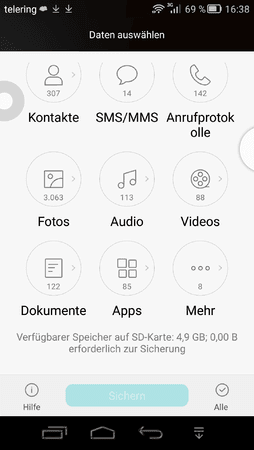

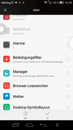

@TheProdigy
Habe ein Huawei gx8 und da funktioniert das leider nicht. Ich habe jetzt mal bei der App nachgesehen, und da gibt es keine Sicherung für Einstellungen (siehe Anhang)
