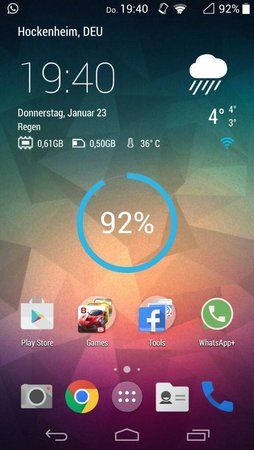

Auch mit der b118 läuft alles, xposed installer, gravitybox, schwarze navbar + 100% transparent im homescreen, nova launcher etc etc
Also mit der Transparenz Haut das bei mir nicht hin. In den Apps ist die Leiste schwarz aber im Homescreen ist die Leiste mal schwarz mal durchsichtig.... Habe alles getestet, geht nicht recht.

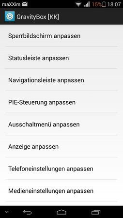

Screenshot mit der B132, Nova Launcher und GravityBox 3.0.
Vertragen sich bei Dir evtl. diverse Einstellungen des Launchers mit der Gravity Box nicht? Es könnte außerdem auch eine andere App sein, die auch auf die NavBar Optik gleichzeitig zugreift und so zu Problemen führt.

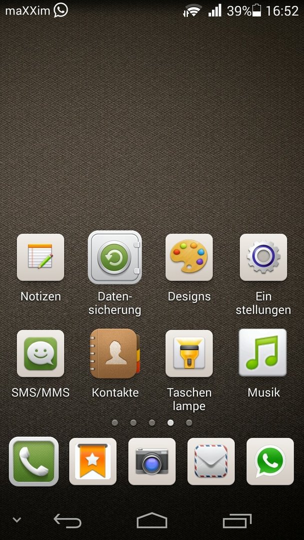

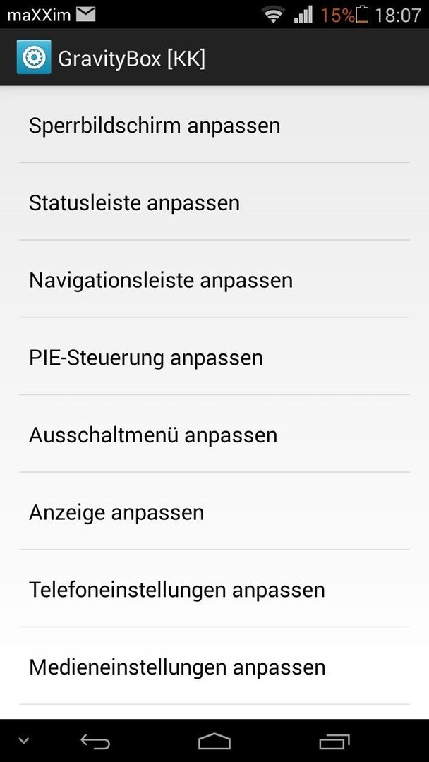

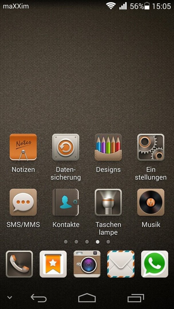

Also bisher konnte ich selbst als Laie alles einfach installieren. KitKat über DLoad, Root (Genius) und o. g. Xposed und Gravity Box Version. Alles ohne Probleme und ich bin sehr zufrieden mit der B510.
Vorallem hat mir eine neue Huawei Theme ("Taste") welche ich über Designs installiert habe seht gut gefallen. Siehe Bild 1.
Aber sobald ich Xposed installiere sind die schicken Icons leider verschwunden :confused2: Bild 2. Gibt's da noch eine andere Möglichkeit? Habe auch schon andere Xposed Versionen getestet, aber wenn sie gingen, dann mit dem selben Ergebnis.
Dann bekomme ich zwar die Navileiste kleiner und schwarz, aber nicht transparent, weil mir schlichtweg die Transparent Auswahl in der Gravity Box fehlt. Bild 3. Wie kann das sein?
Ausserdem ist die Navileiste zwar in den Anwendungen und Apps kleiner (75%), aber auf dem Homescreen hat die Leiste die normale Größe. Kann ich das auch ändern?
Vielen Dank!
