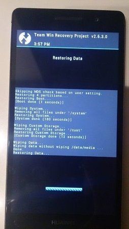

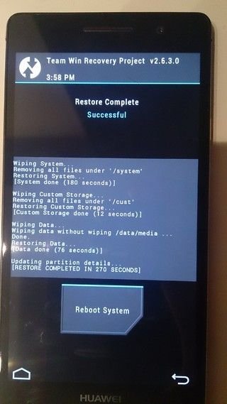

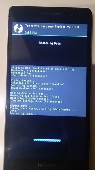

Die Recovery konnte ich jetzt endlich testen. Die oben genannten Probleme bestehend evtl. noch, aber so fern man seine BusyBox nicht auf Auto-Update hat, sollte dies keine Rolle spielen. Die Huawei-Rom B119 hatte ich mittels dieser Recovery gesichert, zwischenzeitlich die MIUI getestet und heute wieder das Backup der B119 eingespielt. Das ganze verlief völlig problemlos. Nun habe ich wieder eine voll funktionsfähige B119 drauf. Dumm nur, jetzt habe ich vor lauter Hektik vergessen die MIUI zu sichern :crying:

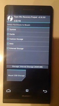

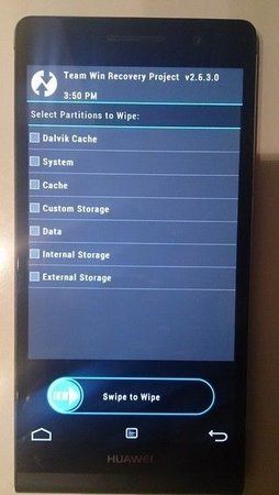

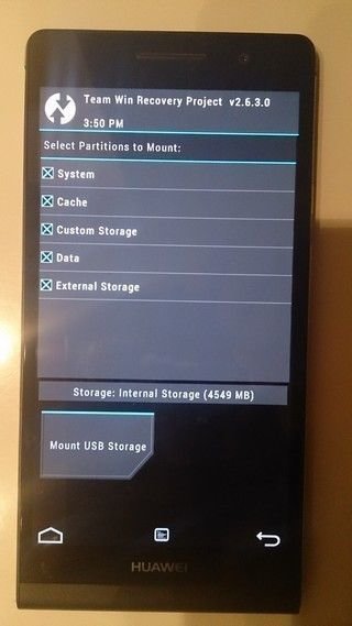

Die Jungs rund um TeamWin haben ein neues Recovery für das P6 vorgestellt.
Auf den Bildern ist schon gut zu sehen, was alles mit der Recovery möglich sein wird. Full-Backup scheint jetzt endlich auch zu gehen.

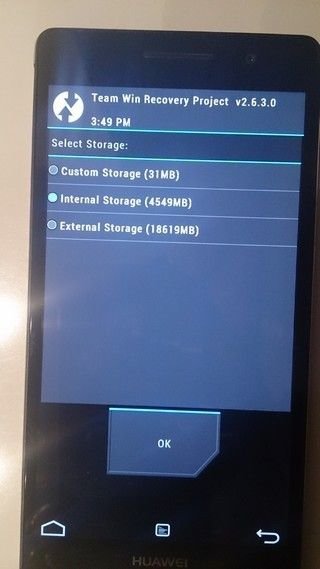

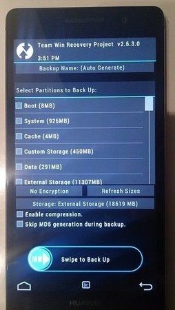

So der Download steht zur Verfügung. Bei mir läuft gerade ein Full-Backup. Hier kann man wählen welche Bereiche vom P6 zum Backup gehören sollen, der Name wird entweder automatisch generiert, oder man kann einen eigenen Namen für das Backup vergeben. Der Speicherort ist standardmäßig auf den internen Speicher festgelegt, das sollte man tunlichst ändern und die externe SD-Karte verwenden.

Einige kleine Probleme gibt es wohl noch. Bitte momentan keinen USB-Speicher im Recovery mounten. Dann meckert das P6 beim starten das der interne Speicher voll sei. Ich hatte nur noch 3MB frei ;). Nach einem erneuten Start war aber wieder alles ok. Desweiteren hackt die Bootanimation nach der Installation des Recovery. Ich habe mir damit beholfen, das ich die Animation abgeschaltet habe.

@burner8: Ein Full-Backup funktioniert hiermit einwandfrei. Habe es gerade mit der B119 und MIUI getestet.
