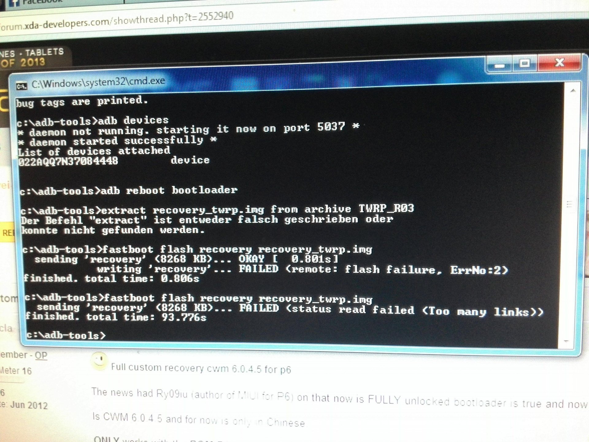

Und wie soll man dann sonst in dieses TWRP Recovery booten ? Würde gerne ein Full Backup machen
also beim ersten versuch kommt eine fehlermeldung und beim 2. mal hängt sich das handy auf :(
was soll ich tun

@traum96
Zum einen würde ich den extract Befehl weglassen. Keine Ahnung was du damit willst.
Zum flashen des Recovery brauchst du nur:
fastboot flash recovery RECOVERYNAME.img
Stell sicher, dass du das Recovery vollständig heruntergeladen und dich genau an die Anleitung gehalten hast.
@Marjun
Meinst du so was, um dort hinzukommen? https://play.google.com/store/apps/details?id=com.jc.rebootmanager&hl=de
Die img brauchst du auch nicht mehr extrahieren. Die img sollte in deinem Fall im adb-tools/ Ordner liegen.
Warum dann die Fehlermeldung kommt müsstest du mal googeln.
Ansonsten sieht es gut aus bei dir. Device wird erkannt, Befehl wird gesendet,...
