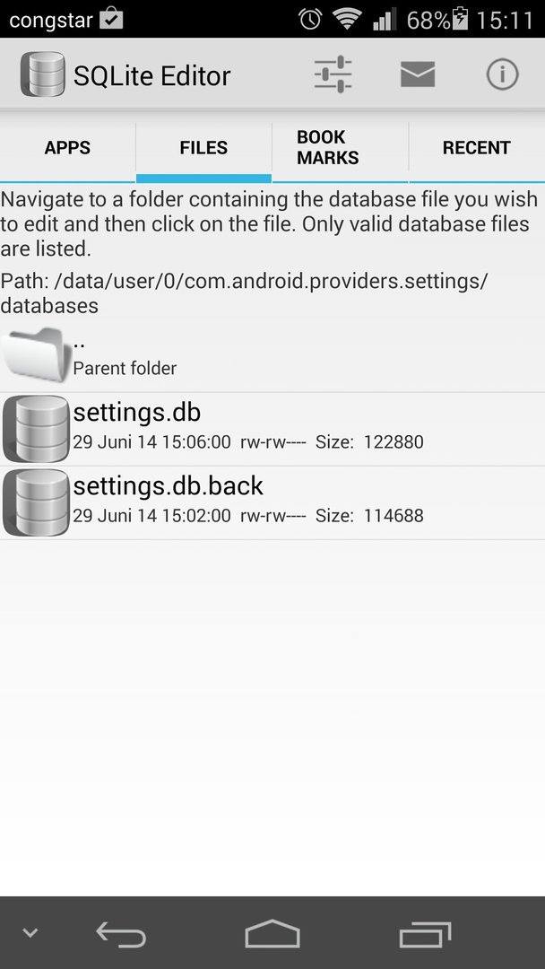

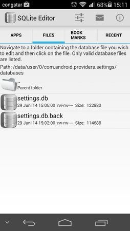

Um das Ausblenden der Navigationsleiste bzw. der Softkeys aktivieren zu können:
1. Rooten und entweder SQLite editor (kostenpflichtig) oder aSQLiteManager installieren
2. Mit ES-Explorer nach /data/user/0/com.android.providers.settings/databases/ navigieren und die Datei settings.db sichern (Kopie erstellen)
3. Mit dem SQLite editor zu /data/user/0/com.android.providers.settings/databases/ navigieren und settings.db öffnen
4. Auf system gehen und bei dem Eintrag hide_virtual_key den Wert auf 1 ändern

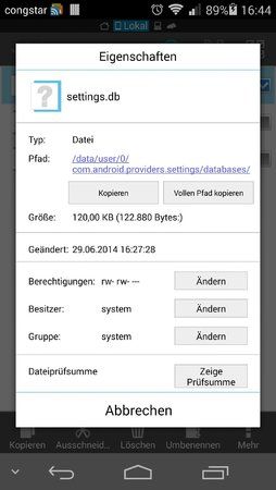

5. Mit dem ES-Explorer nachprüfen, dass die Berechtigungen, der Besitzer und die Gruppe der Datei genau so sind wie vorher (siehe Screenshot)
6. Neustarten

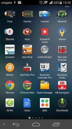

Anschließend ist in der Navigationsleiste ein kleiner Button um diese zu minimieren. Mit einem Wisch nach oben taucht die Leiste wieder auf.
Es gibt auch noch eine Meldung zu einem Konfigurationsmenü. Leider konnte ich das Menü nicht finden. Vielleicht findet es ja einer von euch.
