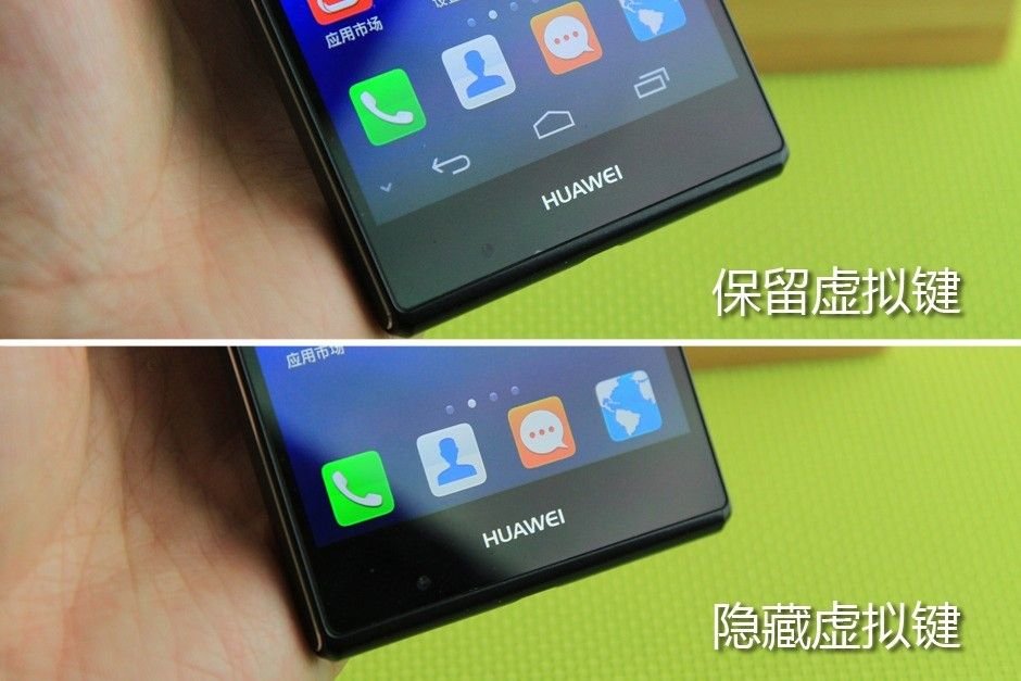

Hi @ All
hat es jmd geschafft die Navileiste wie beim P6 auszublenden? War ja mit root damals Möglich
ja genau =) bei meinem P6 ging das, konnte man per Root aktivieren
Gilt vielleicht fürs Chinesische (war beim P6 auch) hier musste man es erst aktivieren und ich habe bisher nichts gefunden wie es einfach so gehen sollte...
