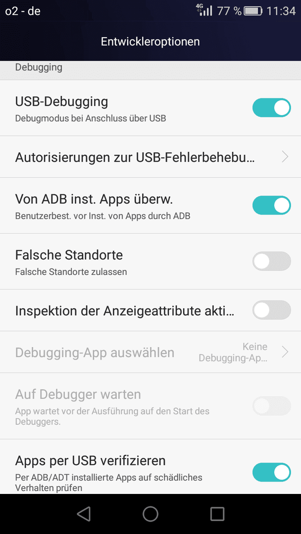

Einstellungen sind aber OK?
Ja, die sind korrekt. Ich kann leider die genaue Vorgehensweise nicht ausprobieren, da mein P7 einen Wassserschaden hat...
