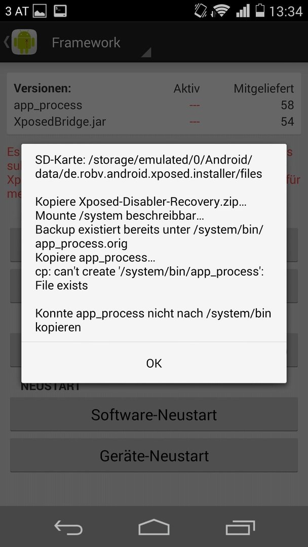

Das Rooten hat Bestens geklappt, jedoch kann ich Xposed Framework nicht installieren, da ein Fehler kommt (siehe Anhang).

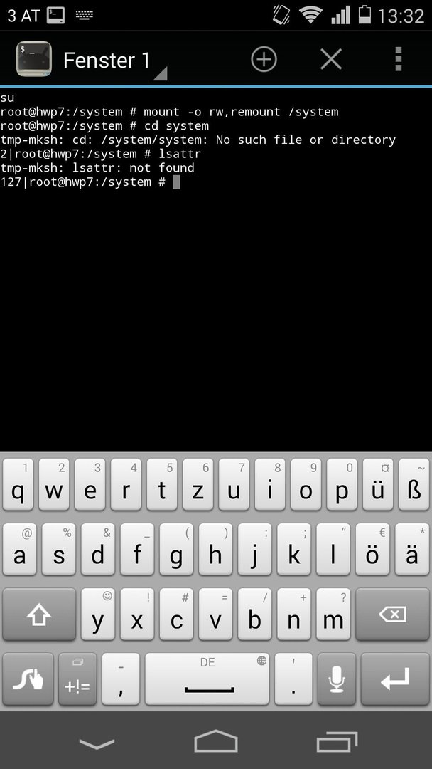

Für eine Behebung dieses Fehler habe ich gegoogelt und im XDA Forum was dazu gefunden (Xposed 2.5 nutzen und via Terminal Emulator etwas eingeben).
Das habe ich gemacht, aber funktioniert noch immer nicht und im Terminal Emulator findet er die system directory nicht - siehe Anhang.
XDA Temrinal Tipp:

Bitte um Hilfestellung, möchte die Modifikationen vornehmen.
Danke!
Ich habs mit dieser Anleitung von den XDA's geschafft, musste allerdings auch mehrfach versuchen, da ich mal ein Leerzeichen zu viel oder zu wenig eingegeben hatte. Ist sehr schwer zu erkennen, ob ein Leerzeichen zwuschen den Befehlen ist.
Also mehrfach versuchen und an den fraglichen Stelken mal mit und mal ohne Leerzeichen testen.
Ja bei system war wohl ein Schreibfehler, komme nun einen Schritt weiter, aber lsattr wird nicht gefunden "tmp-mksh: LSATTR not found
...da gehört ja nur das Wort ohne Abstand etc reingeschrieben als Befehl, also kein Raum für Fehler...
Der Fehler lag bei mir schon zeile(n} vorher
Probiers noch mal

Meine Fehler waren, es war keine Busybox installiert und statt Xposed 2.5 hatte ich 2.61 erwischt.
