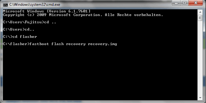

Weißt Du was passiert ist? Sie öffnet die Eingabeaufforderung am Computer, navigiert sich per cd.. und cd flasher (da habe ich das hininstalliert) in das richtige Verzeichnis und tippt auf der Tastatur: fastboot flash recovery recovery.img ein. Und weißt Du was das Beste daran ist? Sie hat alles richtig gemacht.
Jetzt denke Du mal über Deine Ausdrucksweise und Dein Geschreibsel über Partitionen, Laufwerke, usw. nach und arbeite die Anleitungen hier nochmal durch. Außerdem empfehle ich etwas Grundwissen bzgl. der Windows Eingabeaufforderung bzw. Linux Shell anzueignen.
Ausnahmsweise zerpflücke ich jetzt den Befehl nochmals für das bessere Verständnis: fastboot (der eigentliche Flasher an sich) flash (Befehlsparameter, damit fastboot.exe weiß, was zu tun ist) recovery (Ziel des Flashvorgangs, den fastboot.exe ausführt) recovery.img (Das Image, welches fastboot.exe in das Ziel, in diesem Fall, die Recoverypartition im Handy, flashen soll)
Also wenn diese Erklärung jetzt nicht noobfreundlich (das andere Wort mit I wollte ich nicht verwenden) war, dann weiß ich auch nicht weiter. Als letzte Möglichkeit empfehle ich dann das Smartphone zu verkaufen (oder in die Tonne zu kloppen) und sich ein Nokia 3210 zu holen.
Letzter edit: Weil ich gerade noch nen Kaffee bekommen habe, gibt es sogar einen Screenshot!

Warum funktioniert es denn nicht, obwohl ich genau nach der Anweisung vorgehe? Und wo ist meine Ausdrucksweise nicht angemessen?
Zum Mitschreiben:
Das TWRP-Image befindet sich auf Z:
Ich navigiere in der DOS-Box von Windows auf Z: (so weit war ich schon immer).
Ich tippe ein: fastboot flash recovery openrecovery-twrp-2.6.3.3-u8833.img
Ich erhalte danach die Meldung:
Der Befehl "fastboot" ist entweder falsch geschrieben oder konnte nicht gefunden werden.

Und in welchem Verzeichnis ist die fastboot.exe? Im selben wie das Recovery Image? Nein, dann kopiere/verschiebe das Image in das Verzeichnis, in dem sich die fastboot.exe befindet. Sollte sie nirgendwo auf Deinem Rechner vorhanden sein, dann gibt es hier: http://download.clockworkmod.com/drivers/huawei.zip das Paket.
BTW: Diese Info hättest Du auch viel eher rausrücken können, dann wären wir hier wesentlich schneller ans Ziel gekommen.
Das Verzeichnis, in dem sich die fastboot.exe befindet, liegt in meinem Fall in einem ziemlich verschachtelten Ordner. Außerdem reicht diese exe-Datei nicht aus, da Windows sich darüber beschwert, dass eine Adb-Datei fehlt. Also habe ich neben der exe-Datei die Dateien AdbWinApi.dll, AdbWinUsbApi.dll und adb.exe nach z: kopiert - dann ging's.
