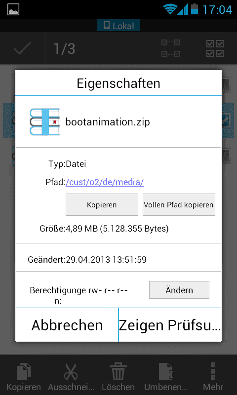

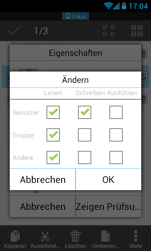

Bootanimation.zip mit nem FileManager deiner Wahl (mit root Zugriff) einfach nach cust/o2/de/media/ kopieren und die dort liegende bootanimation.zip entweder überschreiben lassen oder einfach vorher umbenennen.
Danach müssen bei der neuen bootanimation.zip noch die Rechte gesetzt werden. (Bilder im Anhang)

Hmm, ich hab zwar Rootrechte, aber ich kann die read write Eigenschaften der Datei nicht ändern.
Ich bekomme die Option dazu wie im Screenshoot 1 (Berechtigung ändern) gar nicht erst angezeigt ....
Doch keine Rootrechte? :sneaky:
Nimmst du auch den ES ver. 3? Da musste erst auf Werkzeuge und dort bei Rootexplorer jedesmal die einzelnen Partitionen (system, cust) als rw abändern. Dann haste den Zugriff. Ziemlich blöd gemacht bei der neuen Version. Ich besorg mir da lieber wieder den alten ES File Manager v2. Einmal eingestellt und es lief.
Reaktionen: NoGo
Boah nö, ja, hast recht. Die 3er ist so fies geworden. Ich habe Stunden gebraucht, um den Menüpunkt Eigenschaften zu finden, um wieder auf meinen Server zu kommen :cursing:. Und nun das. Viel zu umständlich .....
