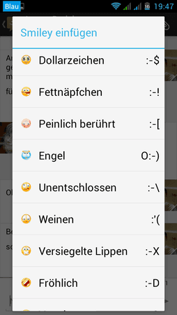

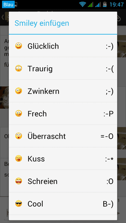

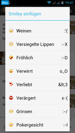

Mit dem root-Zugriff kannst du so ziemlich alles machen, jedoch solltest du da sehr belesen sein. Die Optik des Telefonbuchs kann man ändern, wenn du a) ein alternatives Telefonbuch findest, oder b) Ahnung vom Bearbeiten der jeweiligen APK hast. Dazu benötigst du dann das Android SDK und ne Menge Lesestoff, wie man decompiliert und compilert.
Ich hatte das ma nur für die MMS.apk gemacht und mir da die Standard Androidsmileys mit denen von Hike ersetzt (siehe angehängte Screenshots). Aber das was du da vorhast, is schon tiefgreifender.

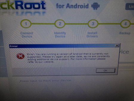

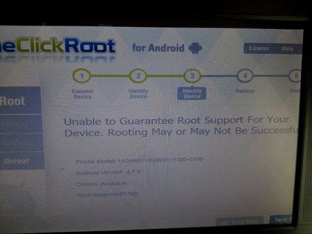

"One click root" haut bei meinem Y300-0100 von o2 nicht hin.
Den Unlockcode habe ich vor zwei Tagen "beantragt", aber noch keine Antwort bekommen.
Habe es auch versucht . Leider geht es noch nicht (hoffe ich doch das es noch klappen wird) wenn ich die meldung recht verstehe aber evtl. später :scared:
Bekomme die gleiche Fehlermeldung wieandyw890i
