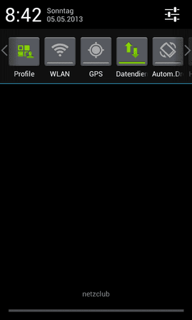

Jaehhhhhhhhhh jetzt klappt es wunderbar Super arbeit Otti17 vielen dank
1.zip flashen
2.factory reset und alles ist super (siehe bild):wubwub:

Da muss ich das noch oben mit ergänzen. Danke für den Beta test :-D

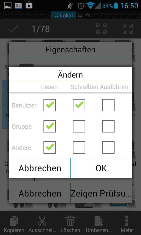

Haste über all die berrechtigungen neu gestezt ?
da du die pfeile siehst tippe ich auch eine fehlende berechtigung
zb. kopierste ein datei is system/app at diese volle (RWX-RWX-RWX) rechte sie darf aber nur RW - R - R haben. Und ein wipe cache und Dalvik cache würde ich nach solchen änderung immer machen.
ich vermute da liegt der fehler.
greetz andy

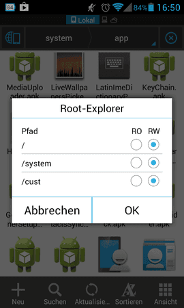

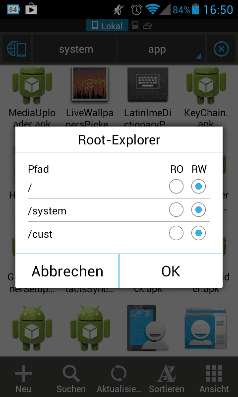

Bilder hinzugefügt

@Andy, habe alle Berechtigungen so gesetzt wie du's beschrieben hast...leider will's nicht klappen, kanns auch daran liegen das ich versucht habe die o2 leiste von Otti zu flashen? Im System hab ich nämlich einen o2 Ordner gefunden.:sly:

Bester Weg wenn du die Toolbox brauchst. Öffne die Rom mit einem Packprogramm, nicht entpacken. HwToolBox.apk in System/Appeninen kopieren. Packprogramm schließen und Rom + Ottipatch aufs Handy. Rom und nachher Patch flashen wie bei minotaurus beschrieben.

Hi und vielen Dank erstmal für eure Tipps. Ich habs irgendwie geschafft nur weis nich wie bzw. was jetzt der Auslöser dafür war. Im Falle es gibt jemanden mit dem selben Problem wie ich möchte ich meine Vorgehensweise nicht vorenthalten.:
1. Ich habe das Notificationbarmod for o2 device in meinem nicht o2 Gerät geflasht, TWPR Factory-reset + wipe. Ergebnis: beim Start werden die Pfeile der Leiste kurz angezeigt verschwinden aber wieder
2. Ich habe die hwtoolbox.apk in den Ordner /system/app eingefügt, danach die Berechtigungen, nach der Anleitung von andyw890i gesetzt. Ohne Ergebnis
3. Ich habe die Ordner unter /cust/o2/de in cust/hw/weu nach Tipp von Schlabboo umbenannt. Ohne Ergebnis
4. Nochmal Factory-Reset + Wipe Ergebnis: Notificationbar ist wieder da!!!
MFG Sid
