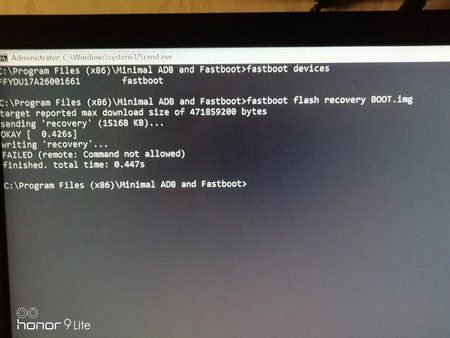

flash mal mit Adb den Kernel neu und schau, ob es dann bootet.
  • BOOT.img
ich probiere es gleich aus
[doublepost=1549213651,1549211861][/doublepost]Leider geht das nicht. Oder ich habe beim flashen was falsch gemacht?
[doublepost=1549213700][/doublepost]hier nochmal die bilder

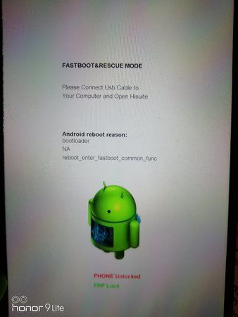

1. Der Flashbefehl war falsch. Richtig= fastboot flash boot boot.img
2.
Mit FRP Lock kann man nichts flashen.
Geh mal in die eRecovery und schau nach, ob dir dort eine Wiederherstellung angeboten wird.
Wenn nicht, geh wieder in den Bootloader und schau in HiSuite (PC) nach, ob die Wiederherstellung geht.

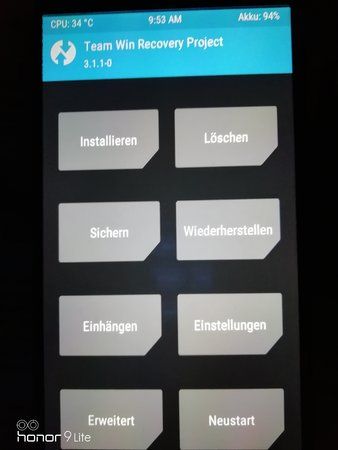

Welche TWRP Version hast Du drauf?
TWRP 3.1.1-0
Das mit dem Backup hochladen kann ich leider nicht realisieren, da ich Oreo drauf habe.

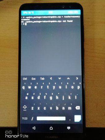

@chris
Ich habe die Daten unten und Recovery ist installiert nur jetzt kommt der fehler wie im bild zu sehen
Gehe zurück in das Mountmenü und mounte die SD-Karte und wiederhole die Eingabe im Terminal. Verlasse nicht TWRP, sonst ist alles futsch.
Reaktionen: r3f0x
Es geht nix mehr er zeigt mir nix mehr an wenn ich die sdcard rein mache obwohl die Datei drauf sind werde mir nen neues mate 10 lite Hollen alles andere hat keinen sin anscheinend. Danke für die mühe.
