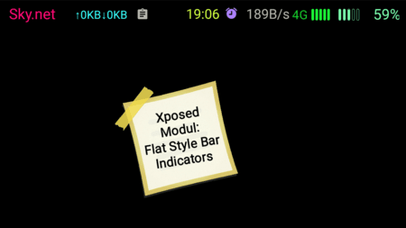

Xposed Installation:
XposedInstallerMagisk.apk installieren, dort
Xposed Framework Version 89 installieren
und rebooten.
