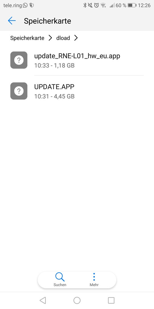

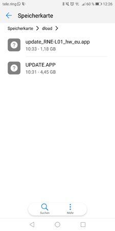

Ich kann kein Update über Erecovery durchführen. Ich habe nun die Firmware heruntergeladen und extrahiert. Aber nun habe ich 2 Dinge zu Installieren. Soll ich nun 1 Update App installieren und dann das nächste
Zuerst die UPDATE.APP und schauen, was passiert. Ich vermute mal, das es nicht funktionieren wird.
Denke bitte an das Risiko einer manuellen Installation.
Aktiviere in den Entwickleroptionen bitte beide Optionen zur USB Verbindung. Kommt es bei deinem Updateversuch zu einem Brick, ist sonst nichts mehr zu machen.
@Cris danke, ich werde das dann später versuchen

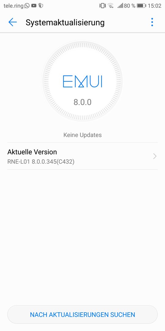

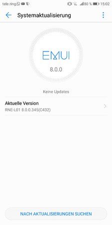

@Sulba Hast du einen Provider-Patch auf deinem Gerät installiert? Überprüfen kannst du es, in dem du in den Einstellungen unter „Systemaktualisierung“ schaust, ob bei „Aktuelle Version“ noch eine Firmware mit der Bezeichnung „O2.DE / VDF.DE / DT.DE“ oder ähnliches angezeigt wird (je nachdem, von welchem Provider deine SIM stammt). Am besten hier einen Screenshot posten.
Soweit ich weiß, wird kein Rollback in der HiSuite angezeigt, falls ein Provider-Patch installiert wurde. Kann natürlich aber auch andere Gründe haben.
Reaktionen: Cris
@DavidLacht nein ich habe keinen Provider Patch oben

Flash einfach via Testpoint eine Android 7 Board Software und dann eine C432 oeminfo, dann kannst du eine dload Firmware installieren (Android 7 natürlich) danach würde ich nochmal eine C432 oeminfo flashen. Fertig
