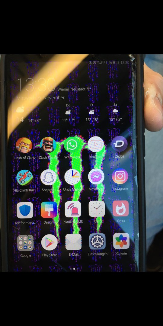

Ich wollte fragen,wie ich ein Downgrade auf meinem Huawei Gerät mit Emui 8 durchführen kann. Über Hisuite wird mir nichts dazu angezeigt. Ich habe seit Emui 8 fehler,wie dass das Display Farben falsch anzeigt. Könnte ich über Dload ein Downgrade durchführen,wenn ja, von wo könnte ich die Firmware dazu nehmen,auf dem Firmware Finder gibt es nur rollbacks von der Version 8.0.0.332 und ich habe 8.0.0.345

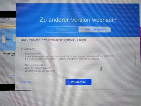

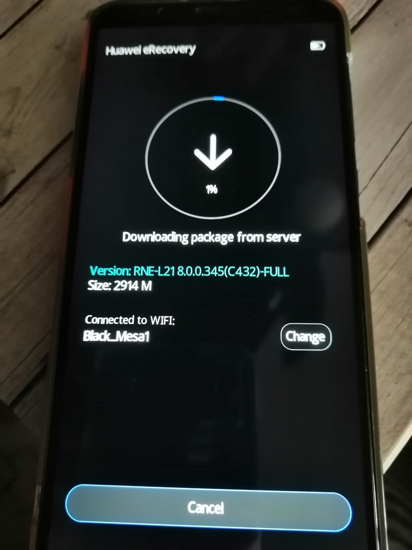

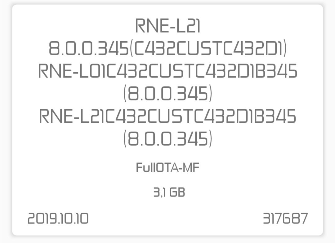

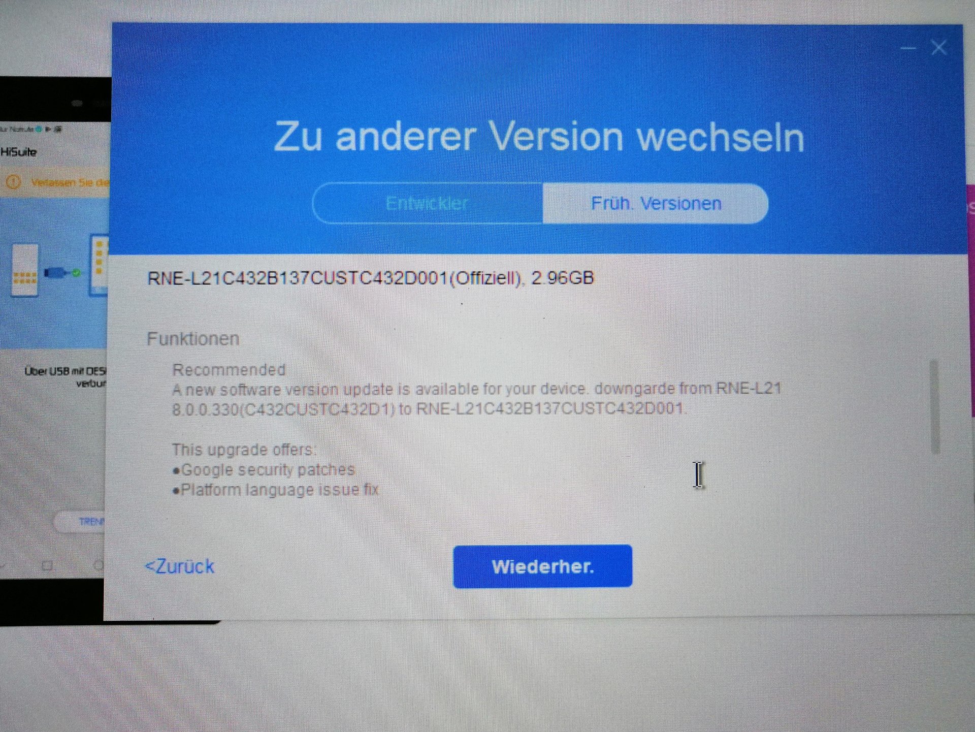

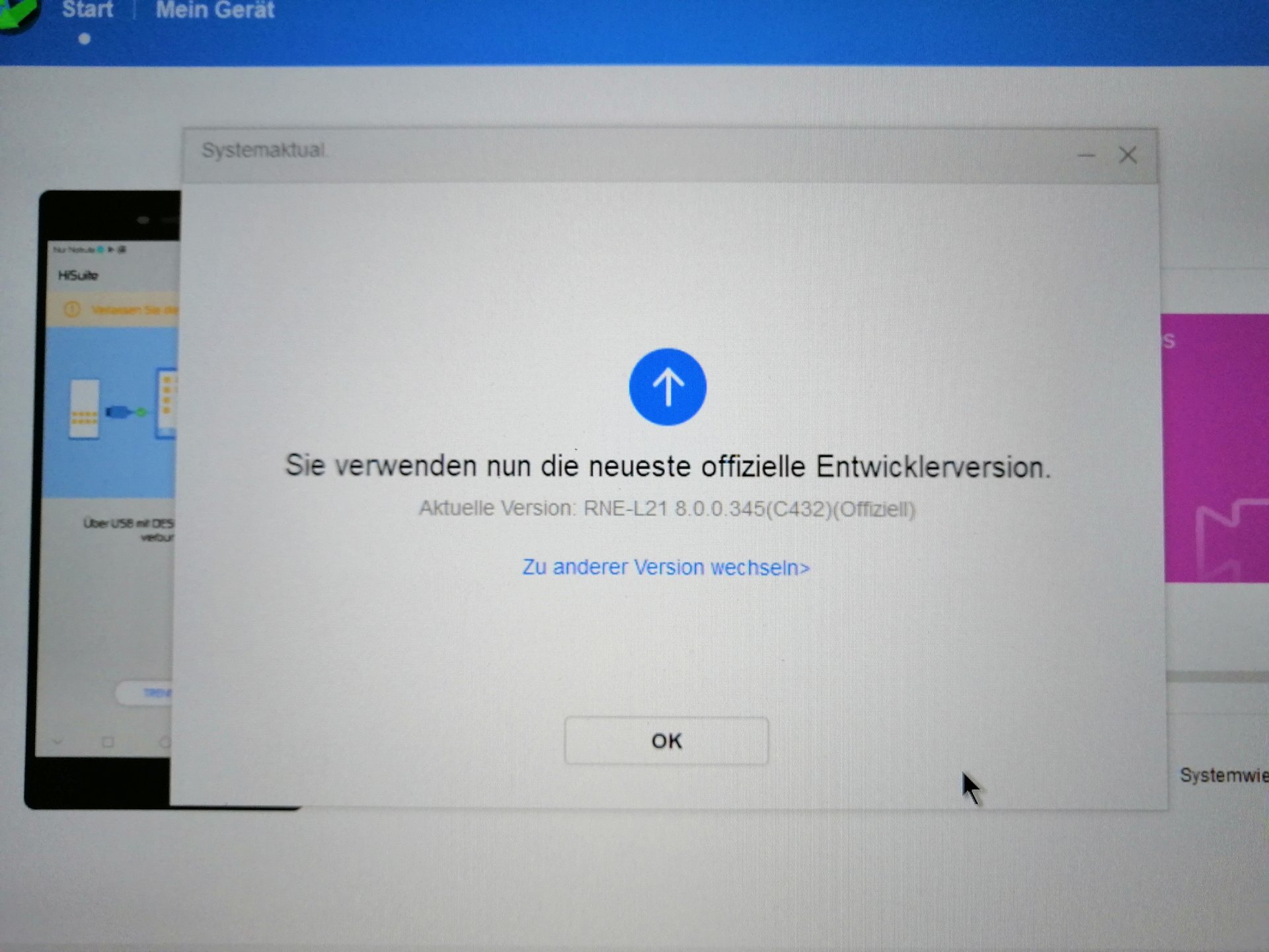

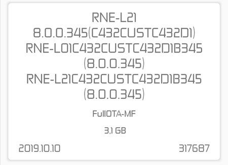

Habe vorhin den Firmware-Status des Mate 10 Lite überprüft.
Installiert ist bei mir die 345. Diese Firmware wird ebenso in der eRecovery angeboten.
Dazu auch das passende Rollback in HiSuite.

@Cris welche Version nutzt du von Hisuite
@Cris danke,dann werde ich das einmal versuchen
Reaktionen: Tecalote und Cris
Ich hatte keine Sim drin. Probier das mal bei dir, wenn es nicht klappt. Auf jeden Fall die Huawei ID anmelden.
@Cris ich habe das nun mehrmals versucht doch mir wird nichts angezeigt ich habe genau die selbe Version wie du drauf nur dass ich das RNE-L01 Modell habe vielleicht liegt es daran
Reaktionen: Cris
Daran wird es wohl liegen, obwohl die Firmware für beide Varianten die selbe ist. Versuche mal diese Firmware
per eRecovery Methode mit dem Firmwarefinder zu installieren.
Zeig doch mal bitte Bilder von deinen Displayfehlern und schau mal, ob die Fehler auch auf einem Screenshot sind. Vielleicht finden wir so die Ursache.
@Cris
Auf Screenshots sieht man nichts,da sieht alles normal aus
Hm, sowas hab ich noch nie gesehen.
Installiere mal ein anderes Theme.
