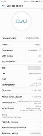

In den Einstellungen steht noch immer der selbe Firmware Eintrag,
wie vor der Installation. Es ist aber
tatsächlich die EMUI 8 Firmware mit Google Patch vom 01.04.2018.
Der Eintrag muss so bleiben, damit das Gerät updatefähig bleibt.

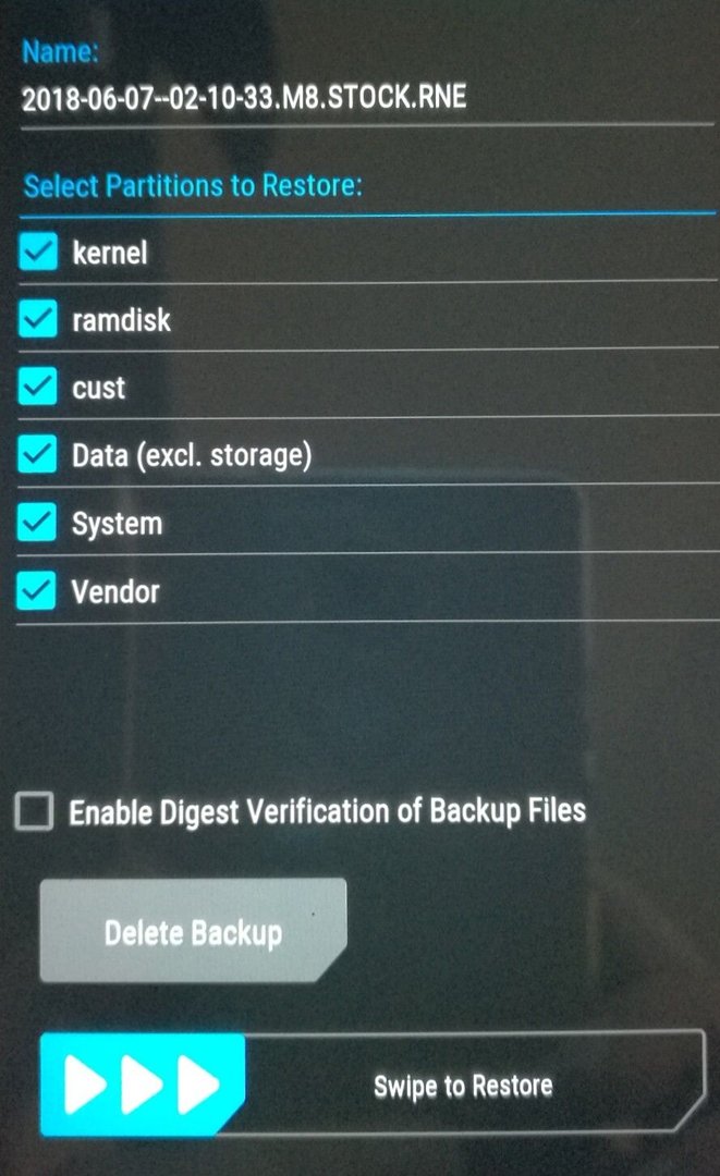

Noch eine Anmerkung zur TWRP:
Die TWRP ist noch neu und nicht perfekt
Bitte in Zukunft für Backups nur folgende Partitionen wählen.
Sie lassen sich dann auch problemlos wiederherstellen.
MEGA

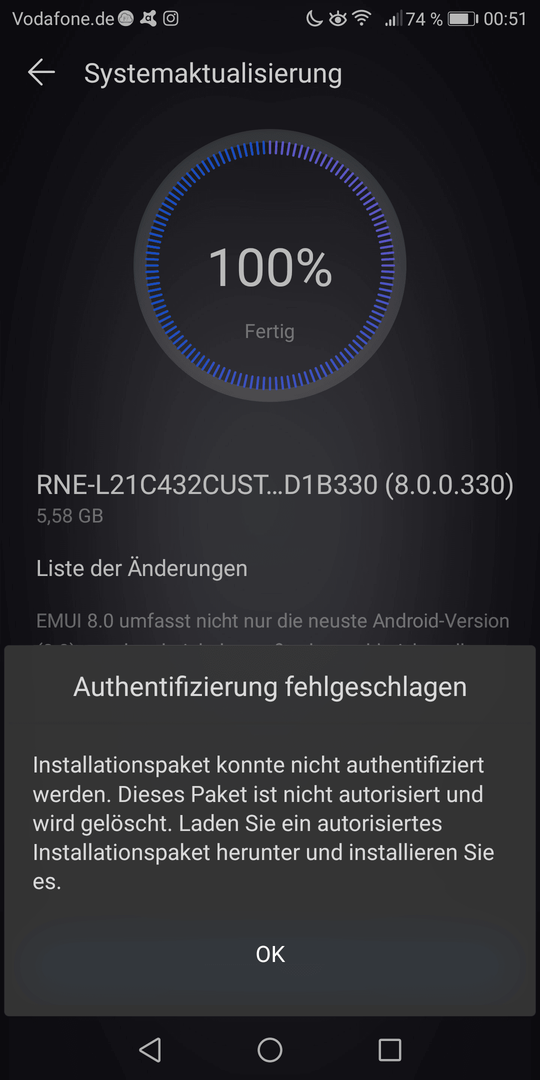

so, ich habe es geschafft, das L21CXXXXX file vom 02.06. zu laden. Er dated auch ein Patch up. Allerdings bekomme ich dann folgende Meldung:
Bearbeitet von: Cris- - Grund: In das passende Forum verschoben. Gruß, Cris-
Gehe zu Einstellungen, Apps, Firmwarefinder, beenden.
ich bin irgendwie am verzweifeln. ich bekomme es einfach nicht hin, oreo zu installieren. Ich bekomme immer wieder die gleiche Meldung wie oben im Screenshot.
So kannst Du Oreo nicht bekommen. Die zu installierende Version muss freigegeben sein, oder Du musst angemeldeter Betatester sein. Ohne Root solltest Du auf die offizielle Verteilung warten.
