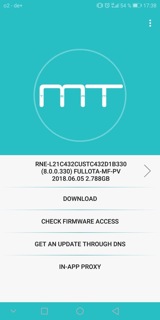

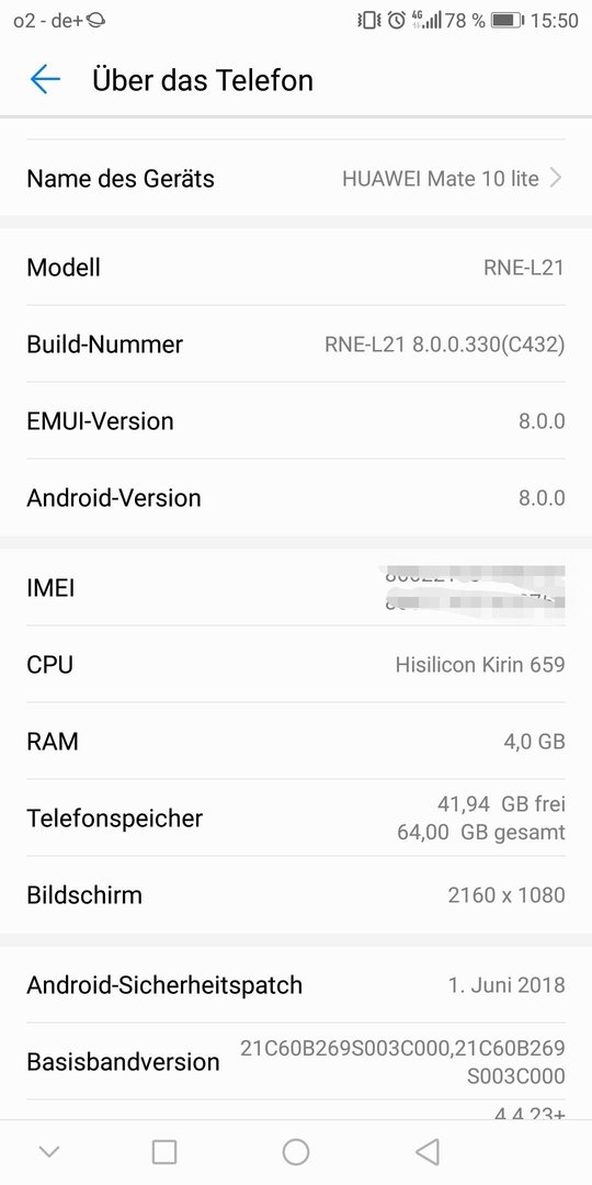

Habe folgendes Problem Besitze ein huawei mate 10 lite rne l21c432

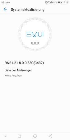

Hatte android 7 drauf durch firmware finder Android auf Android 8.0.0.304 log also die Beta installiert hat alles funktioniert keine Probleme. Vor paar Tagen hatte ich in firmware finder eine neue Version gefunden (8.0.0.330) die kombatibl war installiert.
Merkte nach dem ganzen Einrichten das es etwas hängt sowie Programme, Telefonate die nicht raus gingen Oder kein Ton von mir zu hören war. Benutzer Oberfläche ruckelt und meine Nachrichten oder Einstellungen werden manchmal rückgängig gemacht.
Also hab ich ein komplett reset durch die recovery gemacht hatte immer noch nicht funktioniert das Problem besteht noch immer...

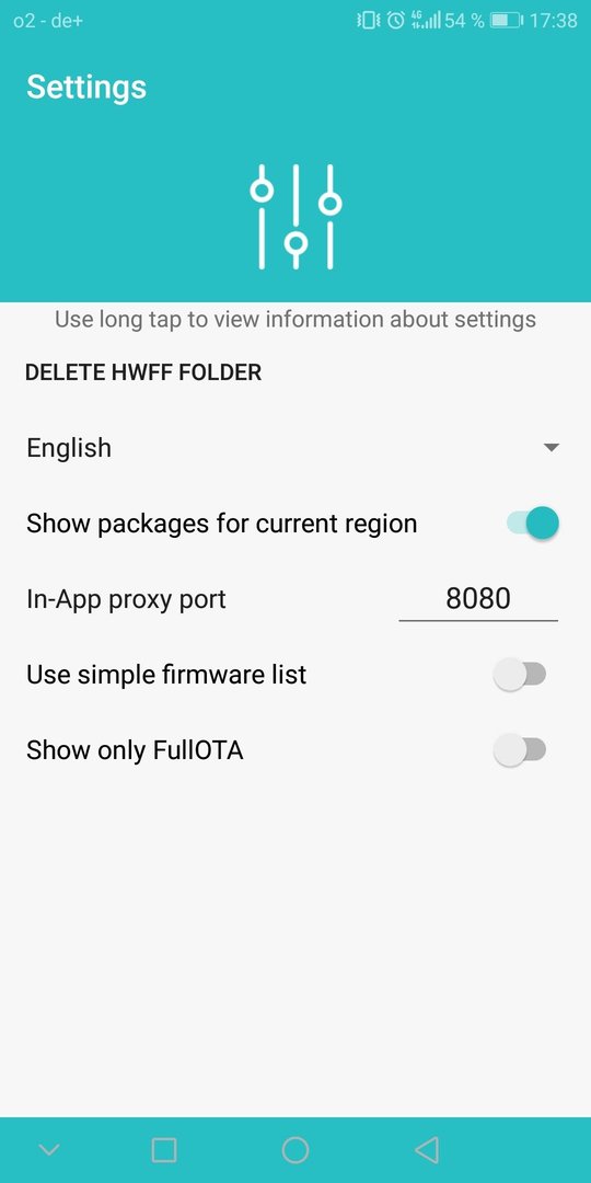

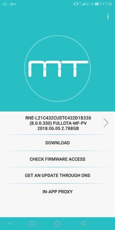

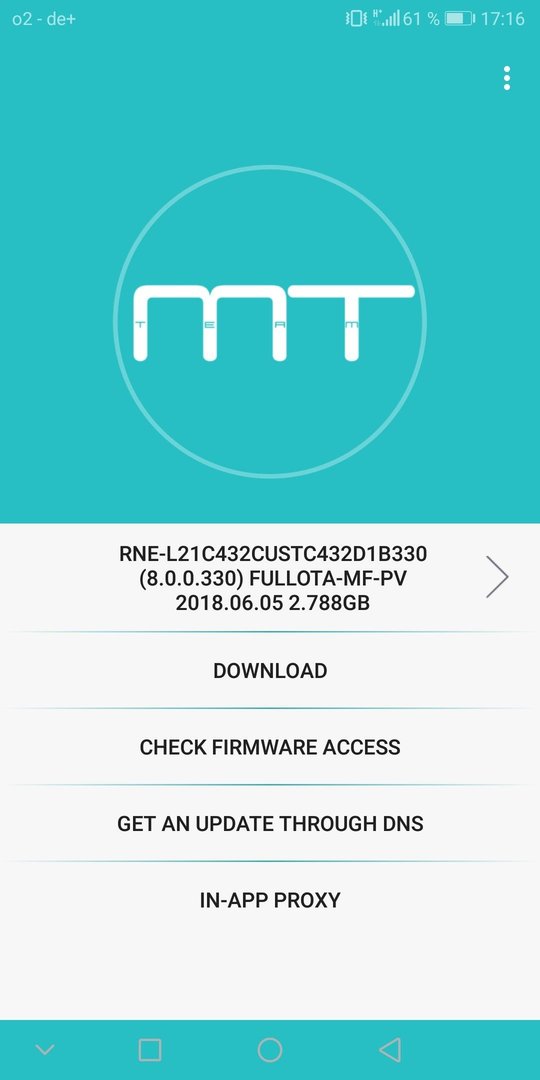

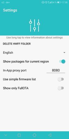

Jetzt hab ich versucht nochmals über den firmware finder die komplette Firmware zu installieren mit proxy und etc hat nicht funktioniert es kommt nichts im update Center im Android Handy an egal was ich mache..

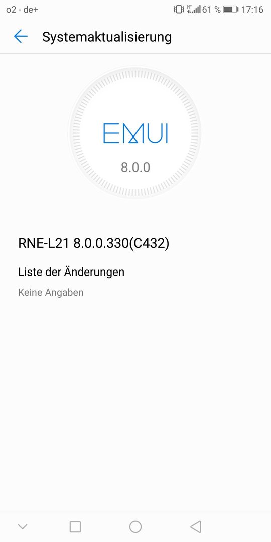

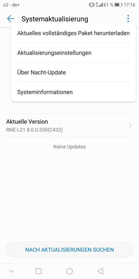

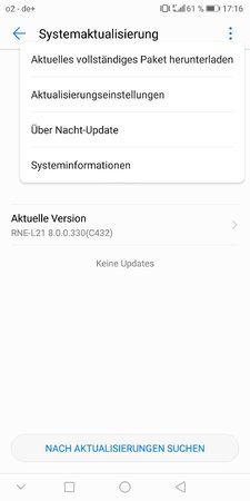

Ich denke ich hatte beim Versuch der Firmenware 8.0.0.330 siehe Screenshot einen proxy oder DNA Fehler gemacht und trotzdem wurde die Firmware installiert aber wahrscheinlich unvollständig..
Im Screenshot zu sehen ist auch das unter Änderungen keine Info steht
Was oder wie kann ich das beheben bekomme keine Updates mehr da anscheinend keine Serverleitung mehr besteht zu huawei oder zum firmware finder, auch das Updaten weder über hisuite oder Firmware finder auf dem PC
Wiederherstellung nein geht auch nicht..
Besitze eine update. Zip evtl kann man die benutzen zum neu installieren aber besitze keine SD Karte.. Ohne root da ich garantie besitze
Infos in den Screenshots!!!!
Danke
Gruß Marco
