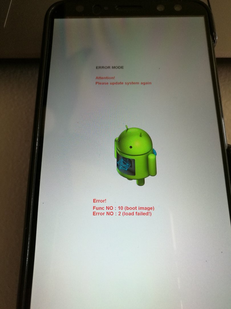

...ich verzweifel langsam, habe wieder den bootloader unlock gemacht, Gerät startet neu in den fastboot modus mit fehlermeldungen:
ERROR MODE
Attention!
Please update system again
Error!
Func NO: 11(recovery image)
Error NO: 2 (load failed)
Wenn ich Power Off drücke und dann neu starten lasse ist das System wieder da und Mate läuft ohne Probleme unter angezeigter B137 mit dem Sicherheitspatch 1.2.2018, Bootloder unlocked,
Unter ADB scheine ich nichts mehr machen zu können.
Bleibt nur der Weg ins Service Center ???
Gerd
Dito, aber mit der B330!
[doublepost=1530877668,1530875466][/doublepost]Ich habe den Kernel neu geflasht und schon ging es wieder. Bei Dir fehlt wohl die Recovery. Wenn der BL offen ist kannst Du auch flashen.
Ist denn der FRP auch unlocked?

@chris
...welchen Fastboot-Befehl muss ich denn eingeben in dem Startbikd ( bei mir steht wie beschrieben Error 11) ?+++
bin jetzt im Fastboot & Rescue Mode
PHONE unlocked
FRP Unlock
fastboot flash boot boot.img
Reaktionen: gerdkon
Hammer,
beide Dateien geflasht.
Gerät startet und es kommt die Meldung Factory Reset notwendig.
Egal was ich mache, Gerät startet immer wieder neu oder bleibt bei der Meldung ...your device is booting now... hängen.
Kann ich auch nochmal versuchen die Prozedur von Anfang an zu starten, ab erster Post OREO inoffiziell ?
Flash TWRP und mache dort den Factoryreset. Oder das Restoring Deines letzten 137er Backups, ohne oem.info.

ohoh, ist nicht die B330,
jetzt hab ich ein NEO-21, sch...e, und nun, HwOTA läuft ja optimal, aber ich brauche jetzt dringend die richtigen 3 Dateien...
Hallo Chris, ich komme nicht weiter, ich gebe auf.
Bei HwOTA wird beim flashen der Recovery Ramdisk immer Family wegen falscher Länge angezeigt. Die Installation läuft zwar durch, aber nach dem automatischen Reboot startet das Gerät direkt ins eRecovery.
Ich glaube das Teil muss komplett platt gemacht werden, aber ich blicke nicht mehr durch.
Werde wohl am Montag zu einem Service Center fahren müssen.

Hast Du denn auch HWOTA7 genommen?
[doublepost=1530913673,1530913192][/doublepost]Flash mal TWRP:
fastboot flash recovery_ramdisk TWRP.RNE.OREO.img
und mach dort einen Factoryreset.
Ansonsten warte bis Sonntag Nachmittag, da hab ich frei und führe Dich am PC durch die Installation.

Habe fastboot flash Recovery_ramdisk TWRP.RNE.OREO.img versucht, kommt Fehlermeldung:
Failed (Remote: Partition length geht error)
Gruß Gerd
Bis dahin probier mal das:

Hallo Chris, ich glaube ich habe überhaupt keine Recovery Partition mehr, das System ist total hin, ich müsste erstmal wieder die Grunddirectories wiederherstellen, aber wie?
Gruss Gerd
Wenn der BL offen ist schaffen wir das schon. Aber heute habe ich keine Zeit.

Hallo Chris, nur zur Info, es ist tatsächlich so, das die recovery und recovery2 Partitionen nicht mehr vorhanden sind.
Wenn ich in TWRP eine .img installieren will, erscheinen nur:
o Cust Image
o Misc Image
o OEM Info
o System Image
o Vendor Image
usw.
Keine eintige Partition mit Recovery oder ähnlich...
Bis morgen...
Welche TWRP ist drauf, meine oder die aus dem Tool?
Deine, RNE_twrp.img
Morgen!
Diese TWRP ist aus dem HWOTA Tool und nur für die Aktionen des Tools gedacht.
Flash jetzt bitte die RHONE.img.
Damit installierst Du RNE_RECOVERY_NoCheck.img und machst weiter, wie in # 54 beschrieben.
