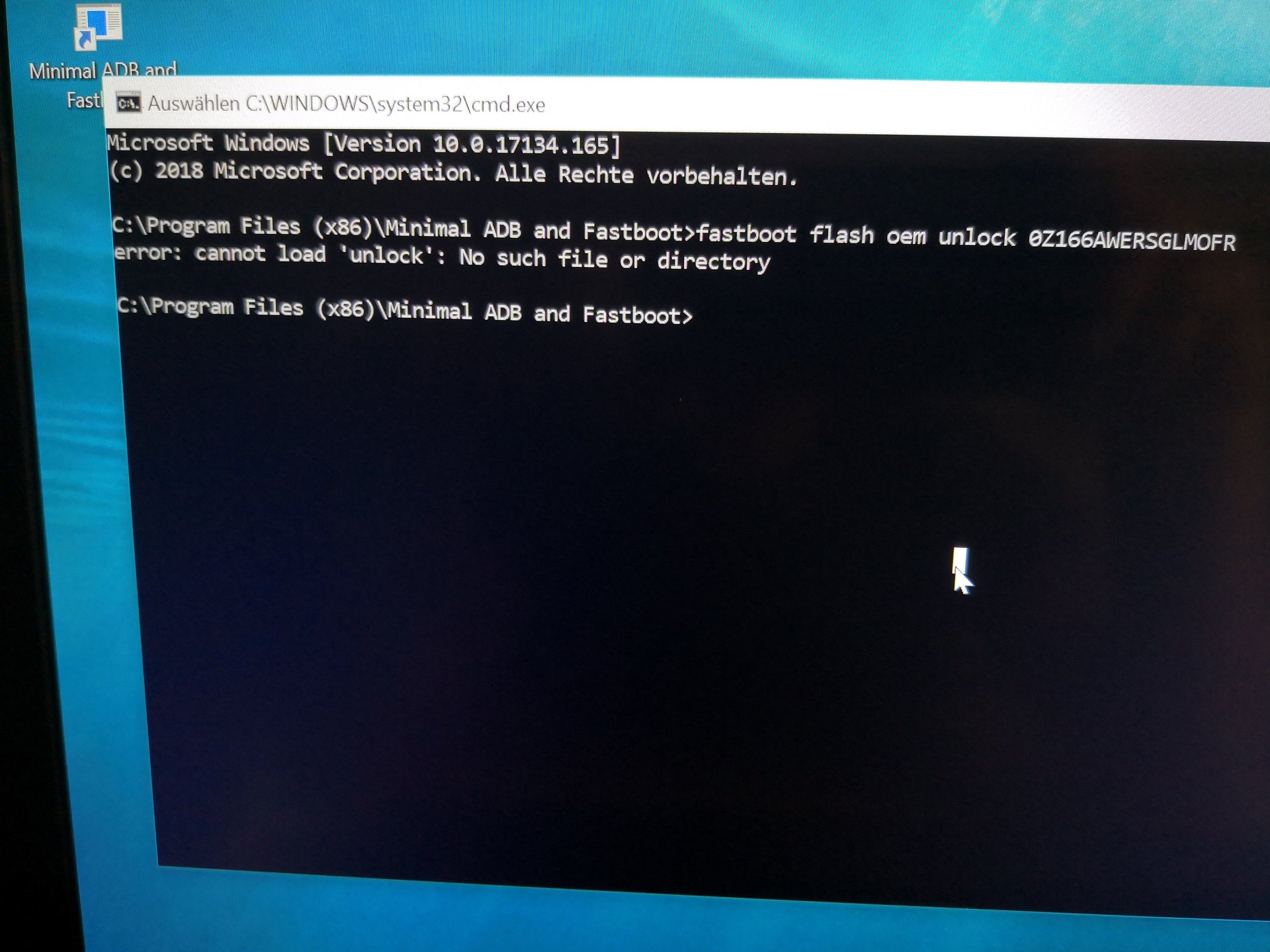

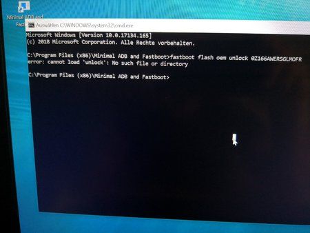

Vielen für die Antwort aber Ralf meinte das seine Anleitung auch für das Pro wehre.
Vielleicht kannst du mir helfen habe nach Anleitung von Firedance 1960 versucht meinen Bootloader zu entsperren leider ohne Erfolg
Siehe Foto.
@Horsteln befindet sich sein Handy im fastboot modus ? ist es mit dem pc verbunden? bekommst du vom pc einen bestätigungston?
Hallo Ralf habe es jetzt Geschafft den Bootloader zu entsperren.
Hatte mal bei den Developers geschaut und es hat geklappt nun brauche ich aber noch Root hast du eine Idee dazu?
