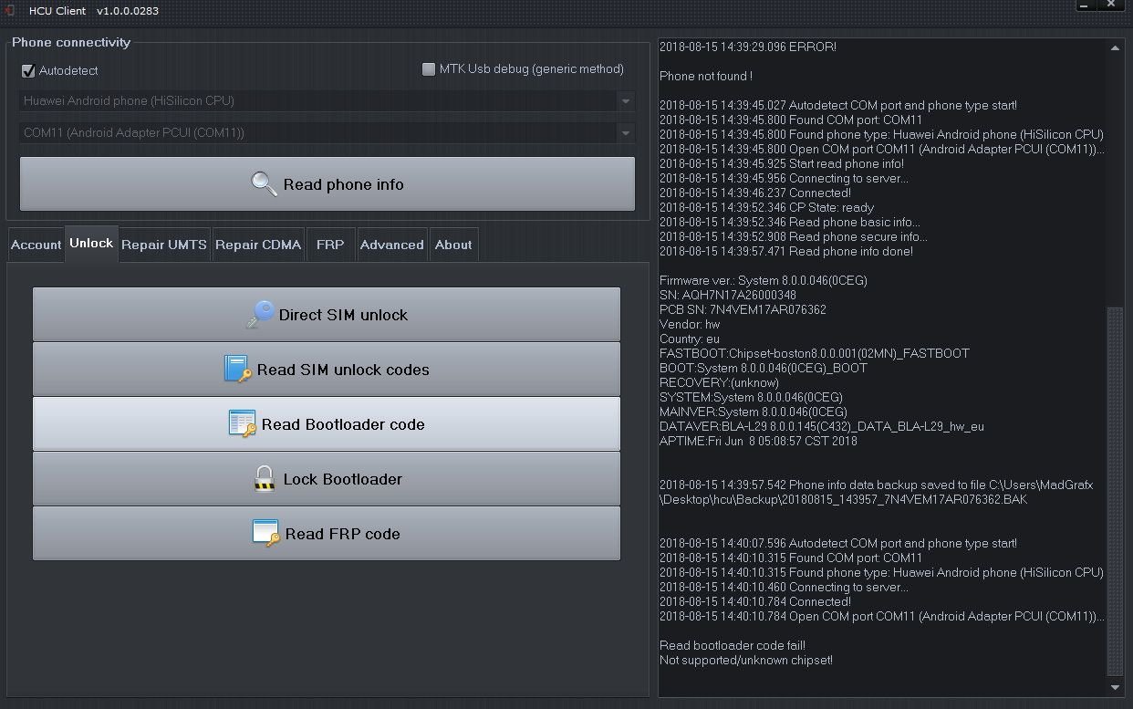

Firedance1961, danke und ich habe es versucht, leider wieder ohne erfolg. folgende meldung kam nach unlock Button
[doublepost=1534337323,1534337008][/doublepost]@Firedance1961 er erkennt den Chipsatz nicht, bzw wird nicht unterstützt.

Das hat ante0 festgestellt, mit der b142 (also vor dem Juli Security Patch) soll es noch gehen.
DC bzw HCU benutzen einen Backdoor, um an die Infos ran zu kommen.
Dieser wurde mit Juli geschlossen...
