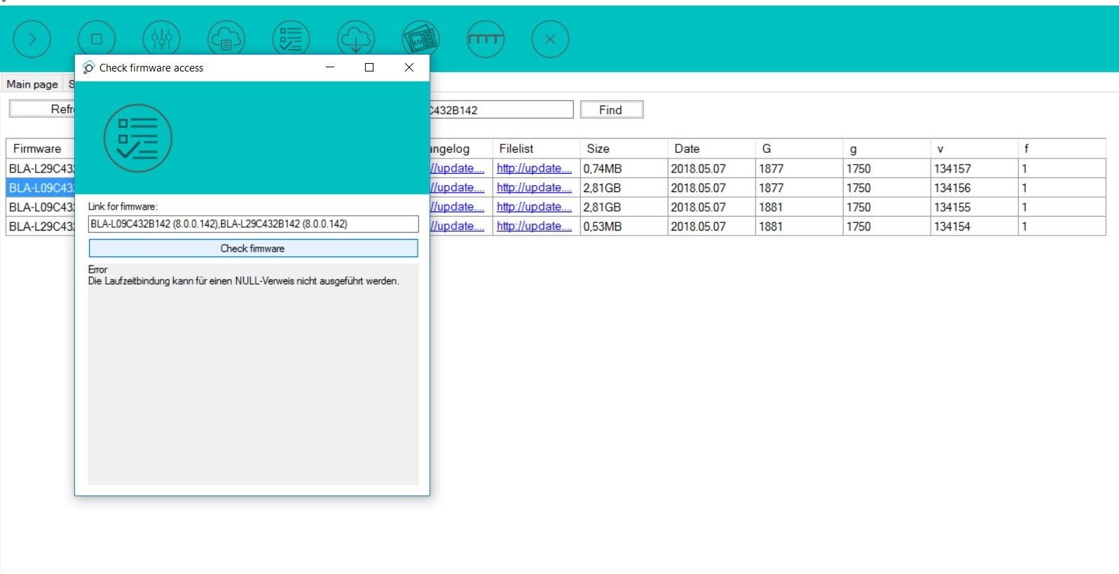

[doublepost=1534342940][/doublepost]wenn ich die ROM überprüfen will kommt immer das auf dem Bild. egal welche ROM

[doublepost=1534343382,1534343163][/doublepost]@Firedance1961 sehe deinen Fehler, du machst einen rechtsklick auf changelog und kopierst die Adresse und nicht den Inhalt der link den du zum registrieren rein kopierst ist dieser:
http://update.hicloud.com:8180/TDS/data/files/p3/s15/G1877/g1750/v134156/f1/full/changelog.xml
