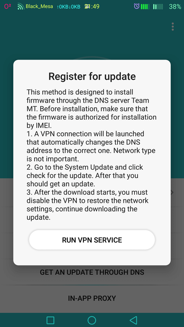

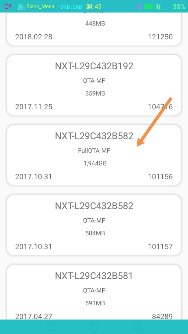

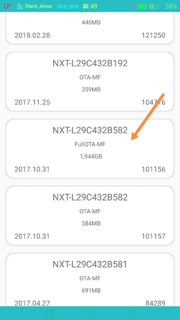

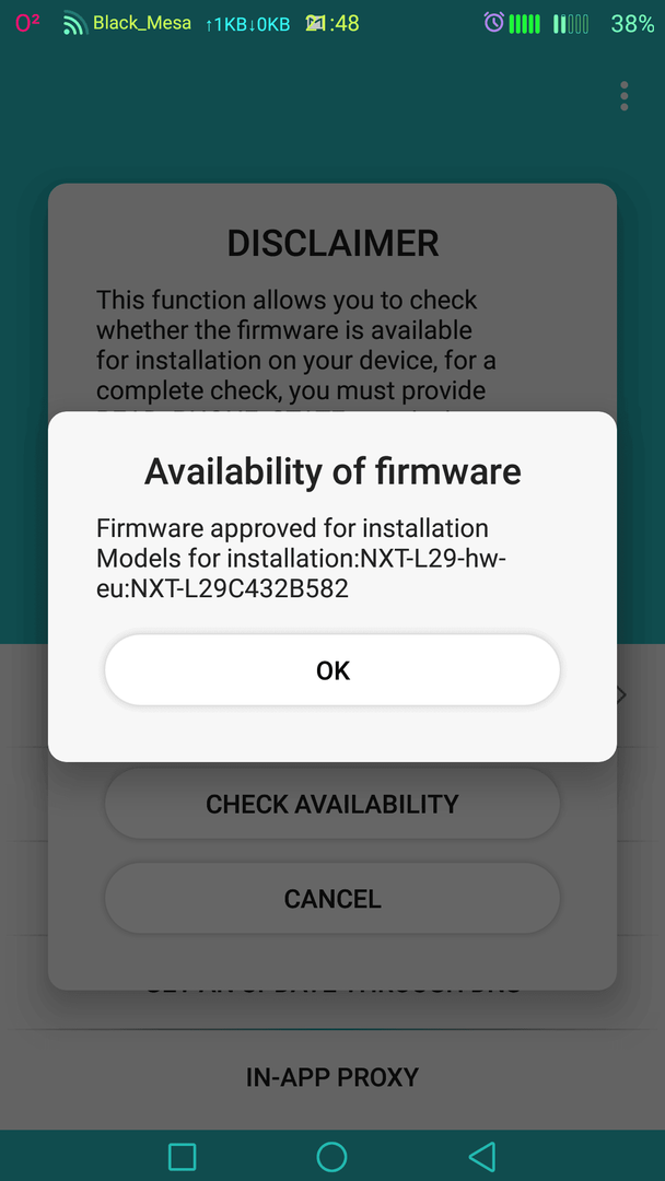

Probier es zuvor mit dem Firmwarefinder. Per Auto VPN.

Alles Klar, er downloaded gerade das Update, hoffentlich installiert er das auch und bricht nicht mit einer Fehlermeldung ab..
Danke schonmal! :)
